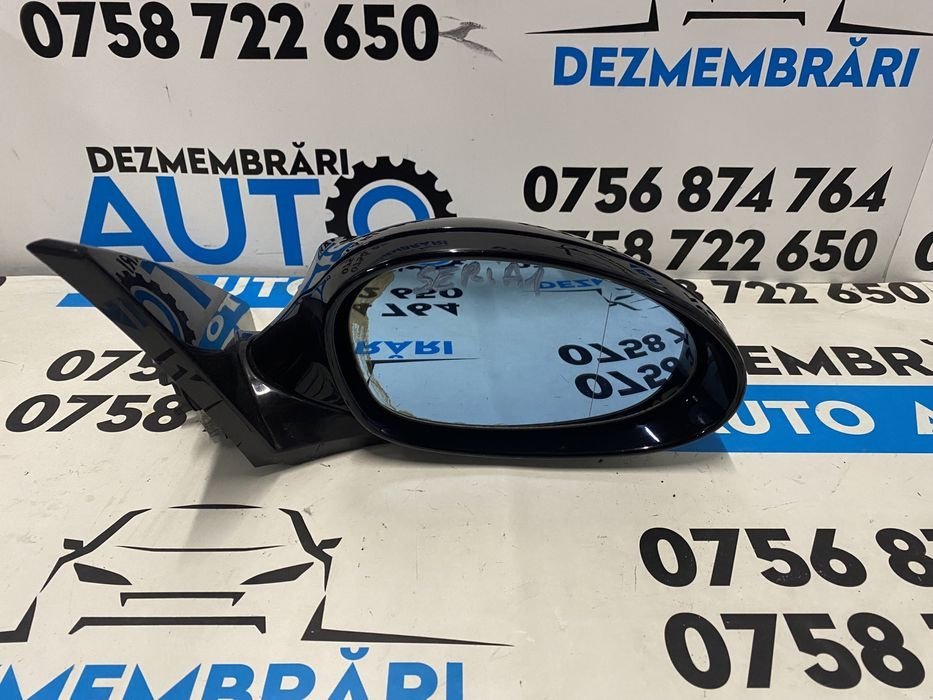

Sunt proaspat posesor de e87 LCI si am o problema cu oglinzile laterale care sunt mici si inguste.
Am vazut prin oras la alte e87 oglinzi mai mari si am aflat ca sunt de e81 sau e90 LCI.
A facut careva retrofitul asta la oglinzi? Sunt plug and play sau trebuie facute adaptari?
Pentru partea electrica trebui sa verifici cate fire (3 sau 5) sunt in mufa de la oglinda si sa cumperi (daca exista) la fel. Se poate face si retrofit de la 3 la 5 pini dar va trebui sa schimbi si panoul de comanda de pe usa soferului.
Atentie sa nu cumperi oglinzi de pe masina de UK pentru ca au bratele diferite.
