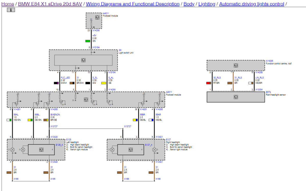

Buna ziua! Am un Bmw X1 e84 2014 fara faruri automate, dar cu bixenon, iar acum 5 luni mi s-a spart parbrizul de la o piatra si acum vreau sa il schimb, ma gandesc sa ii fac si un retrofit la faruri automate. A mai facut cineva asa ceva sau cineva care stie ce piese trebuie sa cumpar pentru a face retrofit-ul?

la bmw x1 e84 facelift exista 2 modele de faruri cu xenon si amandoua au functia AUTO din fabrica !!!
cod dotari: 522A (XENON) si 502 (spalatoare faruri)
FARURI:
1. Bi-xenon headlight AKL (xenon + adaptive) - coduri = 63117290267 si 63117290268
2. Bi-xenon headlight (doar xenon) - coduri = 63117290261 si 63117290262
Comutator faruri:
1. Control element light (Rain sensor + Xenon Light) - coduri = 61319169404
2. Control element light (doar Xenon Light) - coduri = 61319169403
succes !
e ceva in neregula la masina ta... daca ai xenon din fabrica OBLIGAT ai si functia AUTO !
OBLIGATORIU ai comutator cu AUTO si parbriz cu senzor lumina !!!
poate a umblat proprietarul anterior pe acolo si a schimbat niste piese aiurea ?!
pune seria VIN aici si vedem imediat cum a venit masina din fabrica....
mister rezolvat... MASINA PENTRU ITALIA !
cele de germania sunt la pachet functiile (522 + 502 + 230extra pack EU specific)
fara senzor de ploaie si senzor lumina...
o sa te cam chinui... pentru retrofit (nu cred ca merita efortul si cheltuiala)
comutator lumini + senzor ploaie si lumini + cablaj + FRM (cumparat sau codat) trebuie verificat daca suporta cel de pe masina ta
