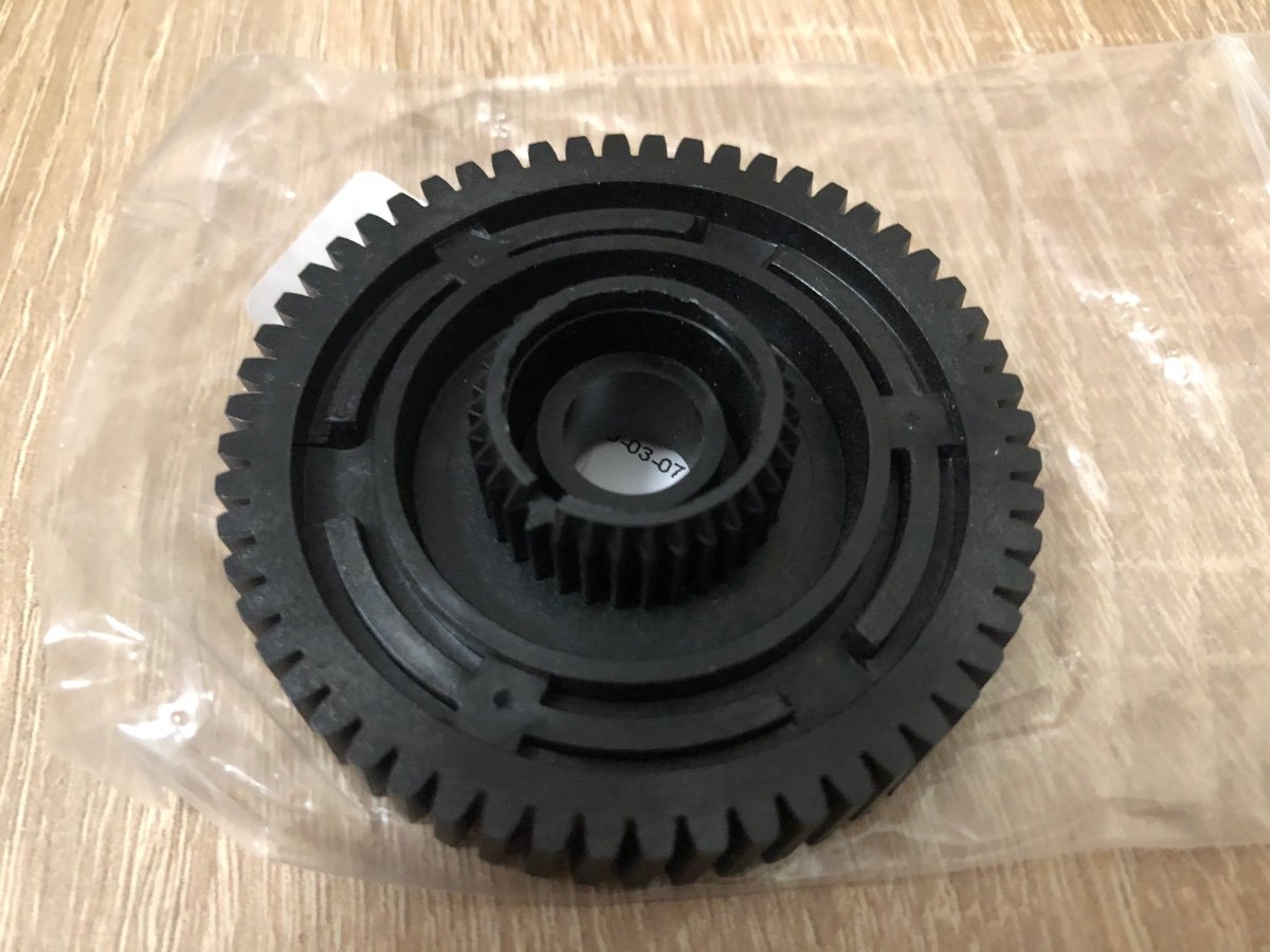

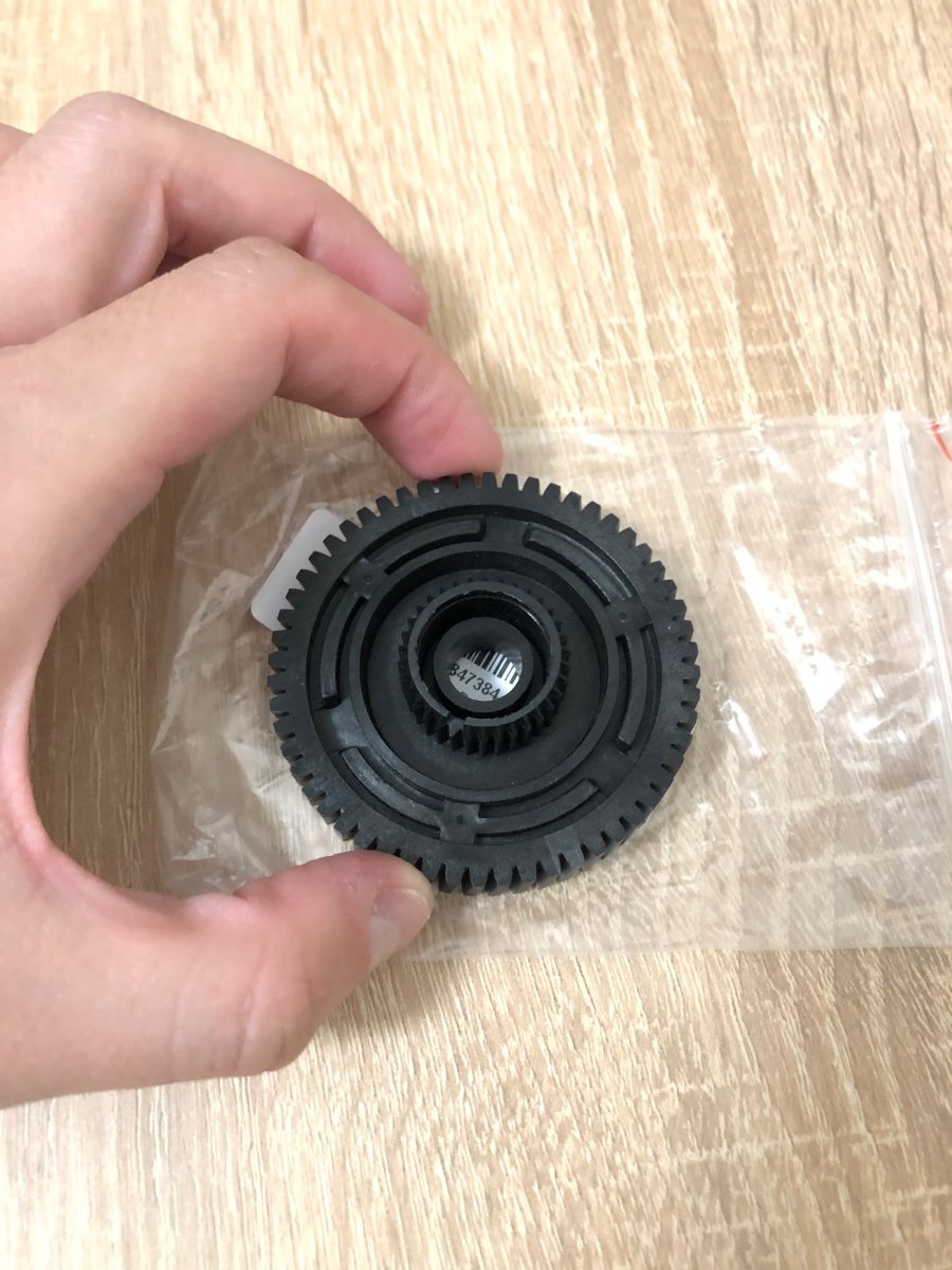

Eu zic ca e problema cu rotita din motorasul de la cutia de transfer in procent de 95%!
Se tocesc dinții și nu mai prinde.
De aia îți și apare intermitent, pentru ca se tocesc doar pe o porțiune.

@Win60: Acea rotita este parte din motorasul din zona cutiei?

Da, motorasul cutiei angrenează acest pinion de plastic.
motorasul de pe cutia de transfer.
Edited by WIN60
  • Author
Plastic? Ai de plm..
Se poate schimba usor, de un mecanic mai putin dotat ca sa zic asa? Ca presimt ca daca ma duc la un service mai mare or sa zica ca trebuie schimbat motorasul.
Da, e simplu. Trebuie doar ridicată mașina, dar motorasul jos și schimbat rotita aia, alții o fac pe cric.
Da, este plastic din păcate, însă dacă era din metal există riscul ca în cazul de “forțare” să rupă motorasul sau altceva în cutia de transfer, așa mai bine cedează rotita respectivă.. tine cam 60k km.
