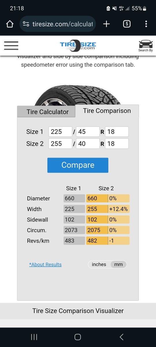

Salut! Am si eu o problema cu anvelopele pe un X1 2013 xDrive20d, am roti pe fata de 225/45 R18 si spate 255/40 R18, de la goodyear. Cand merg incet, in coloana de exemplu, da niste socuri cand o accelerez pana in 2000 de ture si ridic piciorul de pe acceleratie, dupa 2000 nu mai are nimic merge normal. Pe alte roti pe R17 de iarna nu se intampla asa ceva, masina merge perfect

Oricum, pe 17 inch, omologarea este 225/50r17.
Ele sunt echivalente ca diameteu cu cele pe 18 pe care le are, doar ca nu cred ca pe x1 e84 sunt omologate latimi  diferite

In partea dreapta a pozei pare ca se vede un 255/40R18, deci aceasta dimensiune este omologata pe spate, implicit 225/45R18 este omologata pe fata.
Cu alte cuvinte, ai rotile corecte pe masina, insa posibil din cauza uzurii masinii, sa fie mai sensibila la roti staggered.
