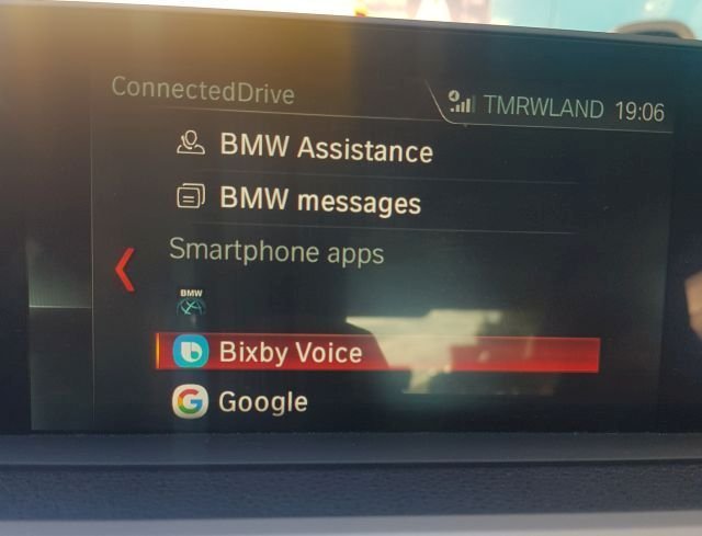

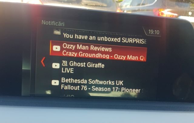

Astazi, pentru ca noul telefon a sucombat, a trebuit sa ma intorc la cel vechi. Noul era un s10, ala vechi un Galaxy S8.
A trebuit sa il imperechez inca odata cu masina. Cand au aparut optiunile de imperechere, era un casuta cu Apps, pe care am marcat-o. Surpriza! Au revenit aplicatiile vietii, au aparut SMS-urile pe ecran, Spotify, Bixby, ceva legat de youtube, etc.
Vedeti in imaginile atasate. Habar n-am care a fost treaba. Probabil nu bifasem casuta aia minunata cand l-am imperecheat cu S10-le.
