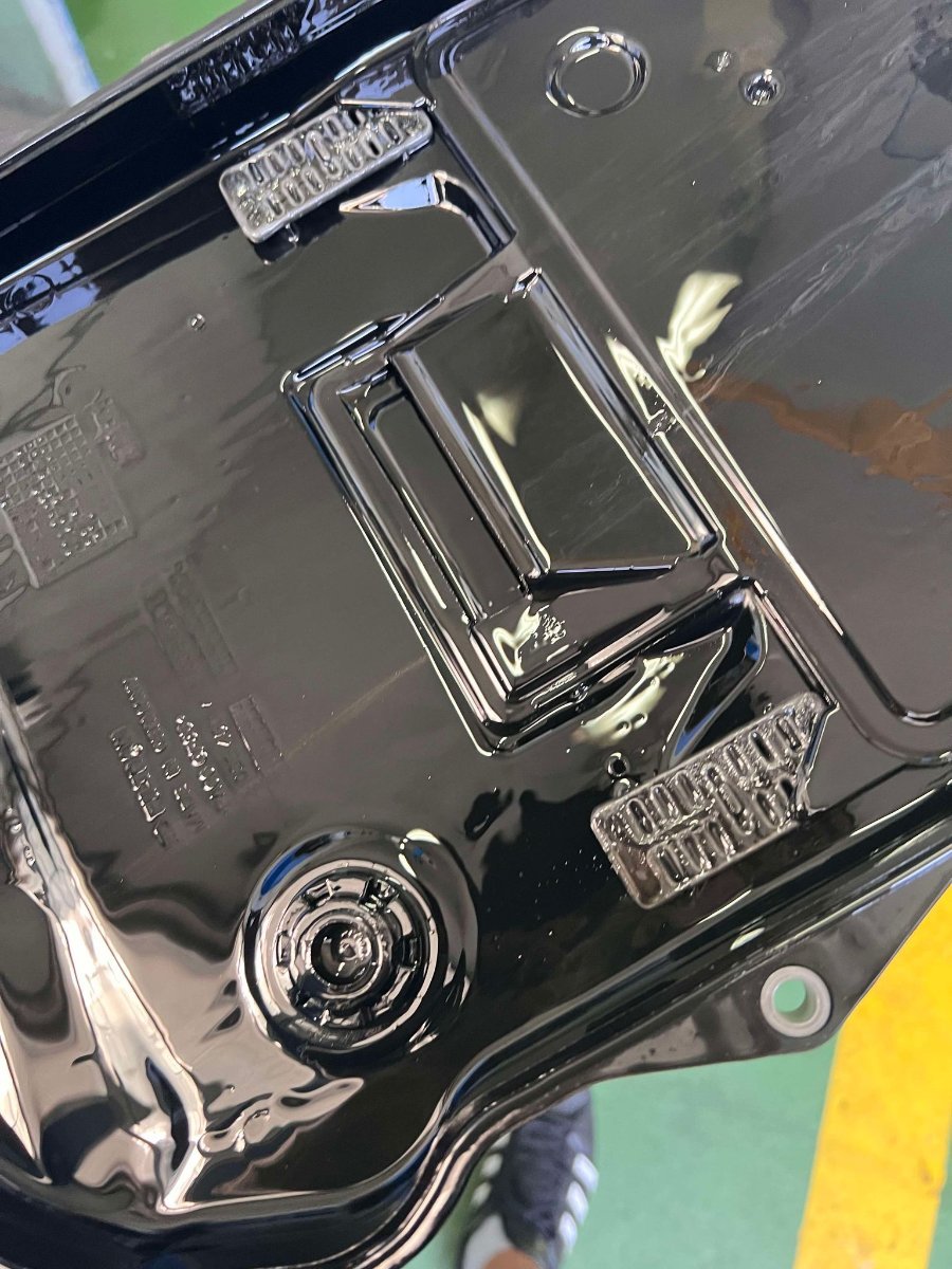

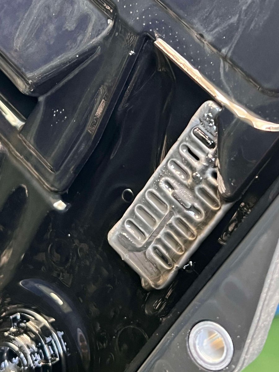

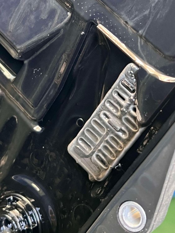

244.000 uleiul neschimbat , inca avea baia originala. Uleiul nu era negru , mai mergea inca cateva zeci de mii chiar daca aveam pilitura (ceea ce e si normal), dar la mine a fost caz fericit de exploatare corecta din ce mi-au zis, sunt altele la 150.000 cu uleiul smoala in ele, nu prea conteaza KM , cat conteaza cum au fost facuti.

La fel de bine schimba, nu este nici o schimbare. La mine nu era urgenta schimbarea uleiului deoarece valorile de pe cutie erau bune si exploatata corect. Doar am vrut sa scap eu de grija ca socul nu este din cutie
