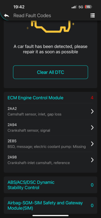

Astea erau codurile înainte și acum nu mai apare nimic ca să mă pot lega de ceva
2E85 inseamna ca pompa de apa e pe duca. Intra in mod de siguranta si merge cu turatie fixa. Asta poate sa iti mai cauzeze niste pierderi de ulei prin evaporare. Asta am patit eu si dupa ce am pus pompa noua nu mia mai scazut nivelul la ulei deloc.

Mulțumesc NYM. Cu pompa de apă am rezolvat o schimbând senzor temperatură lichid de răcire înțelegând de la mecanic ca senzorul ar avea legătură și cu amestecul de benzină cu aer și ajută mașina cu pornirea la rece acest senzor , sincer acum eroarea a dispărut cu pompa de apă dar mașina la rece tot nu porneste
