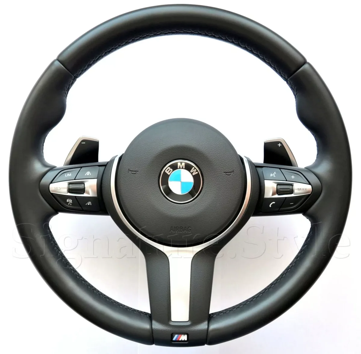

Salut, am un g30 520d din 2017, după ce este activat sistemul de pilot pot modifica viteza dorita doar cu 1km (plus sau minus). Exista vreo varianta prin care pot modifica viteza din 5 in 5 km, sau din 10 in 10km?
1. Ții apăsat în sus mai mult de 2 secunde pe butonul transversal stg (aflat între cela 4 butoane negre, pe porțiunea aluminizată ) sau în jos, pentru reducere, Saltul este de 10 km/oră.
2. Caută cartea și citește-o, probabil vei descoperi mai multe noutăți.

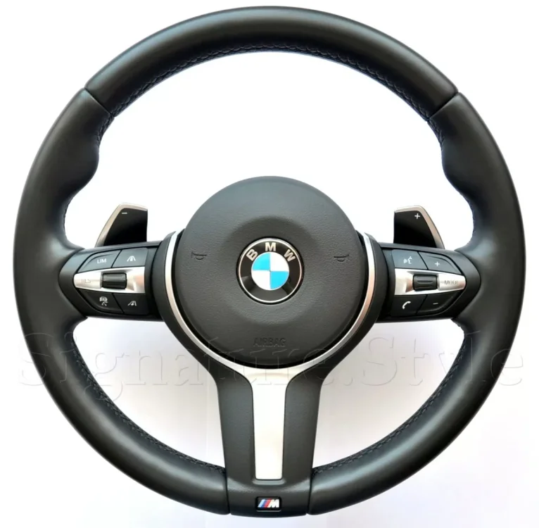

Ai doua trepte pe acea rotita(buton). La o apasare usoara iti schimba cu 1km/h in sus ori in jos, iar daca apesi mai tare pe el iti va schimba cu cate 10km/h.
