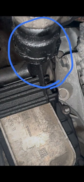

Salutare,de cand am cumparat masina a trebuit sa completez cu 300ml de ulei la aproximativ 700km
M am tot interesat si am inteles ca poate pierde pe la termoflot la tipu asta de motor asa ca am bagat telefonu si am incercat sa vad acolo jos la el.O sa atasez 2 poze unde se vede ulei curs pe langa un furtun care intra sub filtru de ulei.Stiti daca trebuie schimbat tot corpu la filtru de ulei?Sau ce este cu furtunu ala de unde vine?

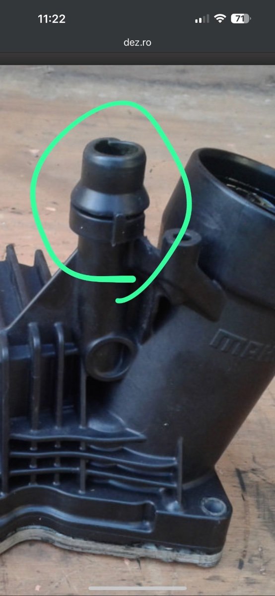

A doua poza este pusa orientativ sa va dati seama unde intra furtunu
În primul rând încearcă să cureți de ulei toată zona acea cu spray,după care urmărește dacă în zona termoflotului apare scurgeri de ulei. Am avut aceiași problemă la un e91 318d 143cp, pierderea ulei destul de mult pe la termoflot mai ales în sezonul rece. Sa remediat prin schimbarea celor 4 garnituri oring și garnituri dintre bloc motor și corp termoflot.
