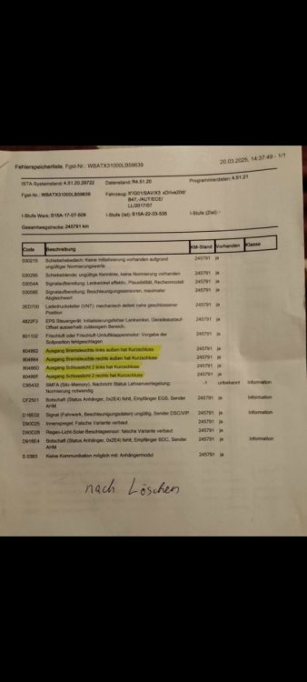

Bună ziua oameni buni vin și eu cu o problemă la mașina mea BMW X3 g01 an de fabricație 2017 am cumpărat mașina cu daună totală i am schimbat multe piese la mașină și am ajuns la o mare încurcătură singurul lucru care nu funcționează la mașină în momentul de față este   frână stânga dreapta și semnalizarea stânga dreapta aici vorbesc departe din spate se aprinde poziția stânga dreapta se mai aprinde frână dar numai aia de pe haion aia lungă mă refer pe față funcționează totul perfect semnalizarea pe oglinzi funcționează nu știu ce să mai fac am dus bdc la verificat a spus că 99% este bun într adevăr am găsit un cablu care făcea atingere la cârligul de remorcă dar am anulat cârligul de remorcă am scos cablurile din mufe și acum cârligul de remorcă și cablul și calculatorul cârligului de remorcă este scos l am dezactivat din computer nu mai îmi apare ca eroare în bord dar îmi apare aceste erori vă trimit acuma o poză, vă rog frumos să mă ajutați să mi dați și mie o idee și vă mulțumesc foarte mult poate cineva chiar se pricepe să facă ceva pe calculator îi pot da parola și se poate uita cu programul (teamwier)

Vreau să mai spun că stopurile au trei becuri cele laterale mă refer și are un led ledul funcționează ca și poziție și becurile sunt semnalizare frână și ceață și pe haion lampa are poziție și lumină de mers înapoi lumina de mers înapoi este pe bec normal și lumina de poziție este pe led ledurile sunt verificate funcționează toate și cele de pe haion și cele de pe caroserie am înțeles de la cineva că este posibil să trebuiască cum este la modelele mai vechi frm ul trebuie resoftat sau ceva de genul și că la mașina mea se numește bdc și trebuie și el oarecum resoftat nu sunt sigur vreau să mai aflu și de la voi o părere vă rog

  • Nu funcționează semnalizările spate și stopurile laterale.
  • Stopul central (pe haion) funcționează normal, la fel și luminile de poziție spate.
  • Semnalizările față și cele din oglinzi sunt în regulă.
Pe bord apare eroare de lumină spate defectă, fără a specifica exact componenta.
Mențiuni suplimentare:
  • Modulul de cârlig remorcă a fost demontat și dezactivat complet.
  • Modulul BDC a fost testat, aparent este funcțional, dar nu a fost reprogramat.
  • Nu s-a efectuat încă o diagnoză completă ISTA, doar verificări preliminare.
Bănuiesc că ar putea fi o problemă de comunicare între BDC și blocurile optice spate sau poate e nevoie de o reprogramare/actualizare software a BDC, la fel cum se făcea la FRM pe generațiile mai vechi.
A mai trecut cineva printr-o situație similară? Orice sfat, părere sau recomandare de service care se ocupă cu partea de electrice și codări este binevenită.
