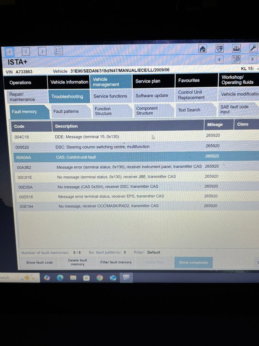

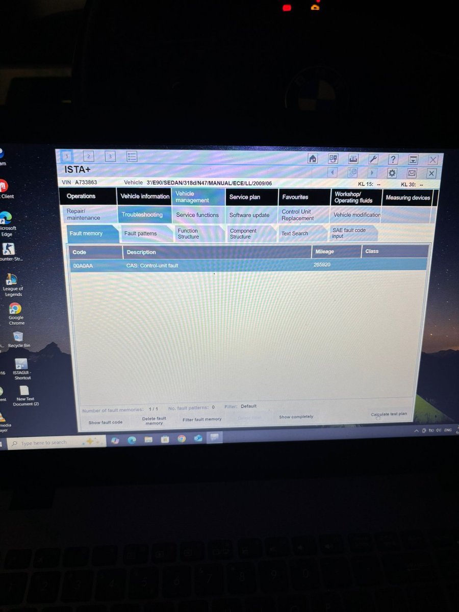

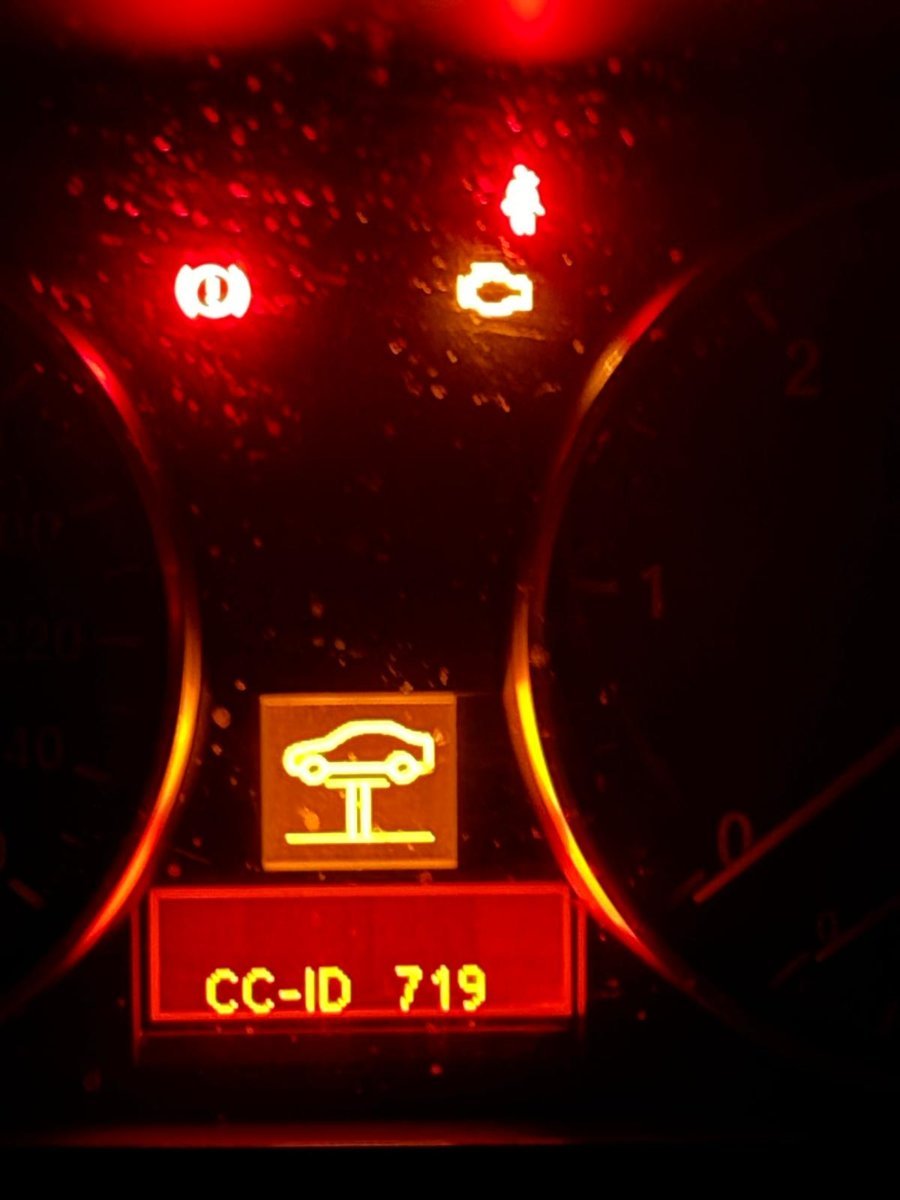

Detin un E90 318d (2009), problema a aparut anul trecut. Masina pornea doar cand voia, pana cand nu a mai pornit deloc (becul cu masina pe elevator devenind rosu). Am schimbat bateria (exide agm pt. start-stop), am resetat elv-ul, dupa lungi documentari, masina pornind fara probleme. Un an mai tarziu, odata cu sezonul cald, am din nou aceeasi problema (simbolul cu masina pe elevator de culoare galbena), masina cand porneste cand nu porneste. O sa atasez si cateva poze cu erorile din ISTA.
