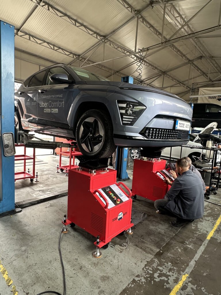

4 minutes ago, sskkaa said:
Cauta un service care are aparatura pentru simularea de drum...
Las o poza mai jos pt exemplificare aparat...
Din câte am înțeles, aparatul respectiv denumit și PPC , găsește mai precis bătăi ale suspensiei , la mine în schimb nu bate nimic, pur și simplu mașina merge lin până când ajunge la 90-120kmh unde vibrează volanul doar în viraj dreapta, în rest nu bate nimic la suspensie, o să țin cont și de sfatul dvs dacă chiar nu aflu nimic, mâine merg la un service unde au aparatura PPC
