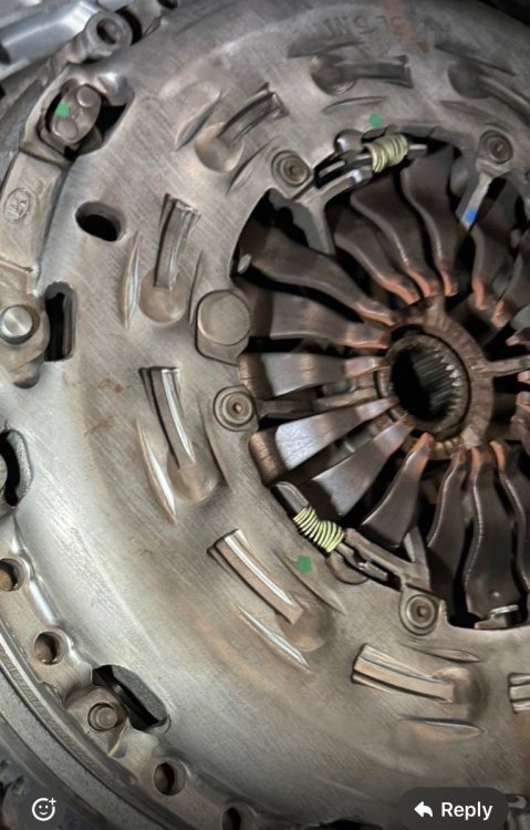

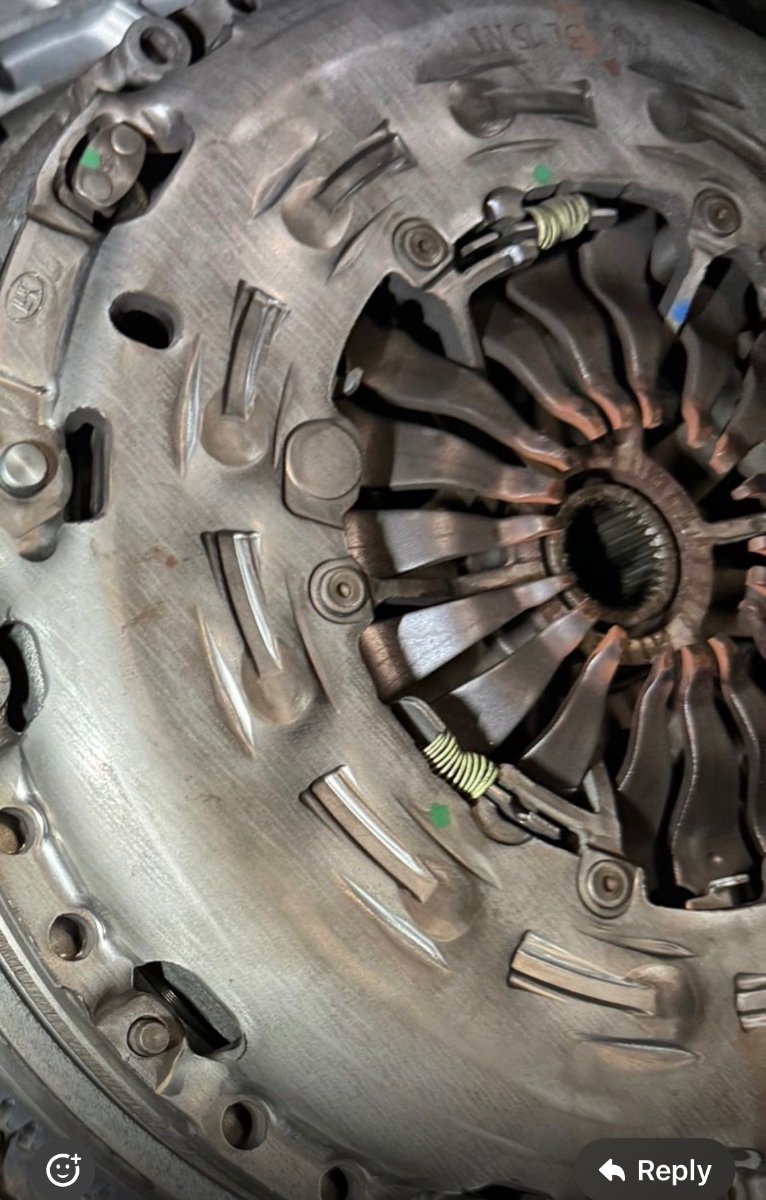

Am un Bmw F46 Gran Tourer 220i din 2015 cu cutie manuala.În iunie 2024 am schimbat ambreiajul și volanta cu un set de la Luk. După aproximativ 6 luni, am observat că atunci când apăsam pedala de ambreiaj se auzea un scârțâit. La început am crezut că zgomotul vine de la pedala în sine, dar după mai multe verificări am constatat că provine din zona cutiei de viteze, adică de la ambreiaj.Am mers așa o perioadă, însă sunetul s-a accentuat treptat — se auzea tot mai tare la apăsarea pedalei, la pornirea motorului și în treptele 1 și 2.În octombrie anul trecut am fost la un alt mecanic. Acesta mi-a spus că problema ar putea fi de la furcă sau de la rulmentul de presiune, posibil din cauză că nu a fost uns corespunzător sau că piesa era defectă.S-a desfăcut totul, iar mecanicul a constatat că ambreiajul fusese montat corect, dar într-adevăr furca sau rulmentul erau de vină.

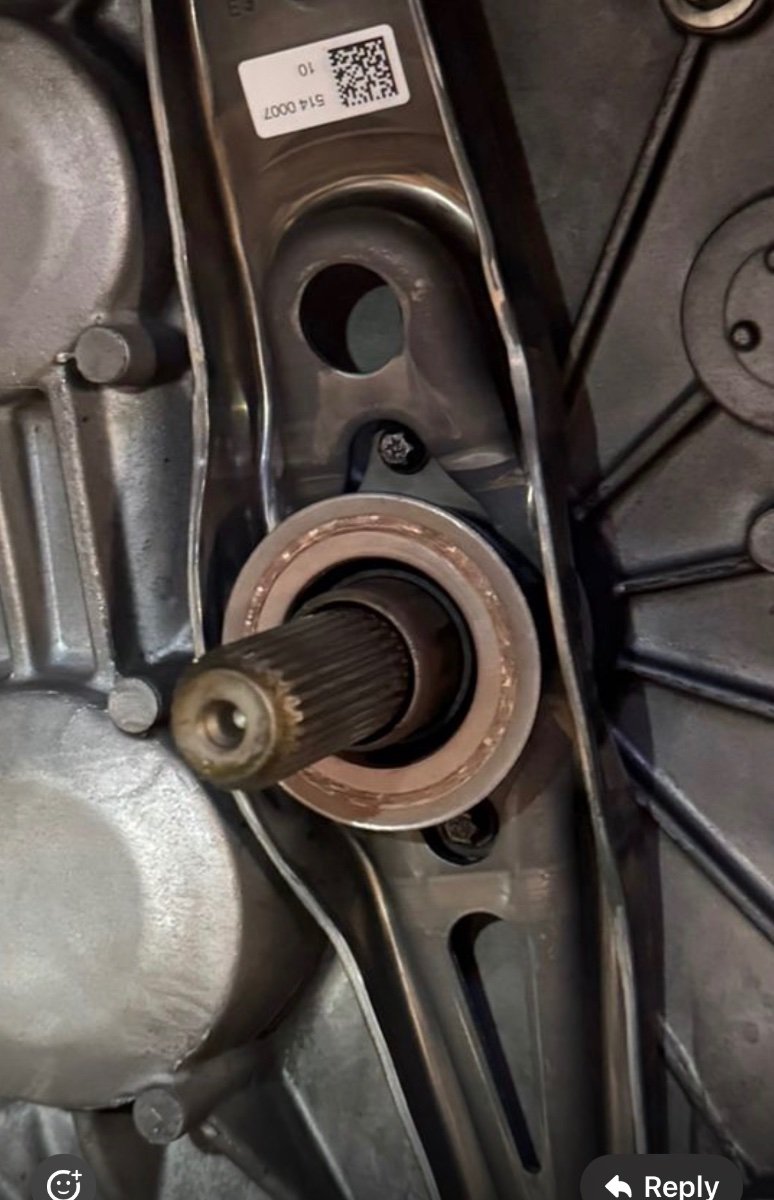

Am cumpărat o furcă originală BMW, împreună cu rulment nou, și le-am montat.Spre surprinderea mea, anul acesta, în iunie, a început din nou același scârțâit — la început ușor, apoi tot mai tare, până în prezent (octombrie), când deja sunetul este foarte pronunțat la apăsarea pedalei de ambreiaj.
Nu mai înțeleg ce ar putea fi cauza. Să fie de la volanta Luk, de la ambreiajul în sine, sau există vreo altă problemă ascunsă?
Menționez că deja am schimbat două furci, un rulment Luk și o furcă originală BMW cu rulment si cilindrul care actioneaza furca.
A mai întâmpinat cineva o problemă similară? Orice sfat sau părere e binevenită.

Rulmentul de presiune huruie cand se uzeaza nu scartaie.
S-a schimbat si teava pe care culiseaza rulmentul?

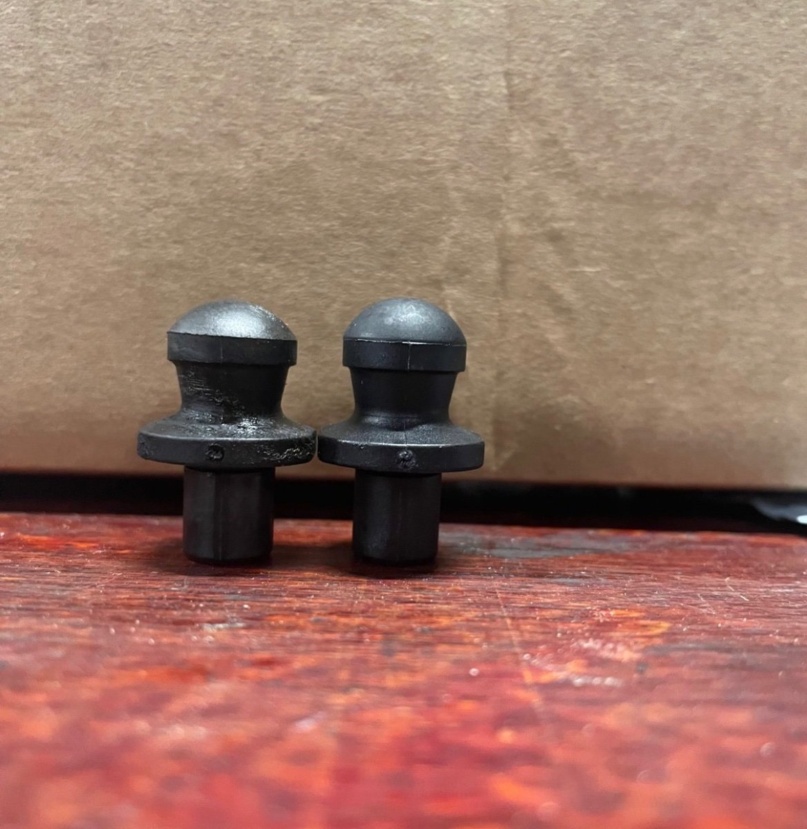

Pinul de plastic ce impinge furca s-a inlocuit? Un scartait s-ar putea auzi de acolo.. dar ar fi minor.
