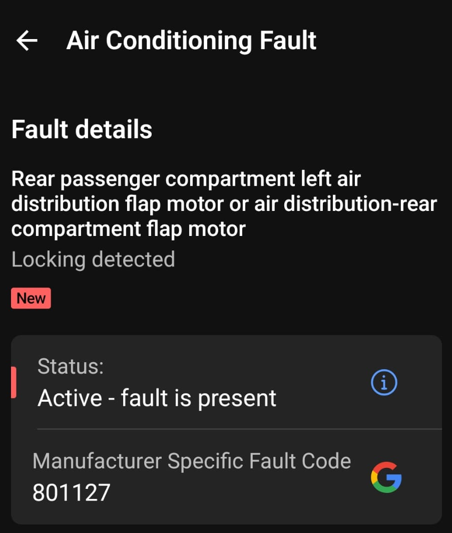

La fel am patit si eu recent la X3 G01 M40d, dar la mine problema a fost pentru clima din spate. In fata baga cald, iar in spate rece. Chiar daca inchideam clima spate din meniu si/sau gurile de ventilatie spate, baga rece pe la picioare/gurile de sub scaune. Foarte deranjant la -10/-15 grade.

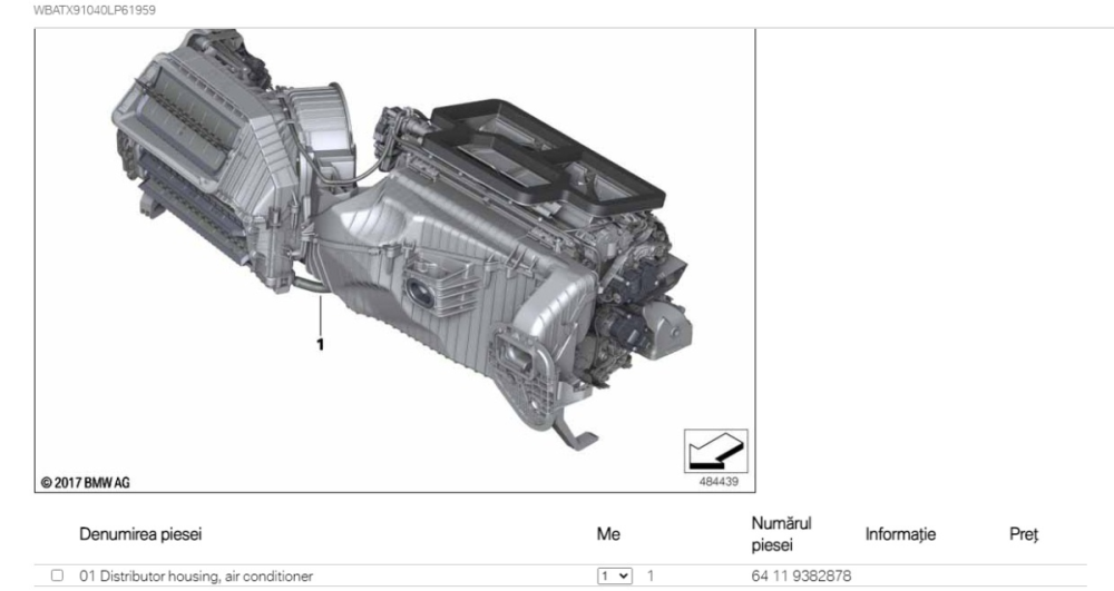

Problema e tot de la ceva motoras, dar am inteles ca nu exista cod ca piesa separata pentru motorase si trebuie inlocuit tot ansamblul din bord care e vreo 3000lei si inca vreo 3000lei manopera de demontat/remontat bord :
La mine momentan s-a rezolvat cu un update de soft si o adaptare, dar nu stiu cat va "tine". Sunt convins ca tot la inlocuire ansamblu voi ajunge.
