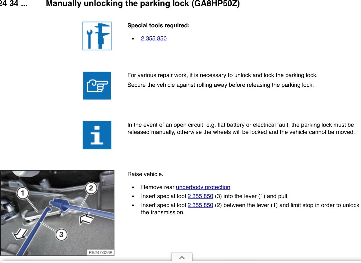

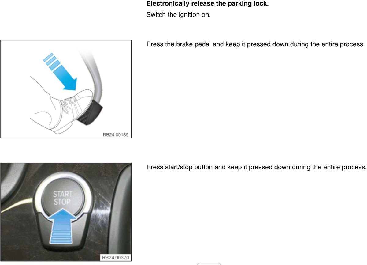

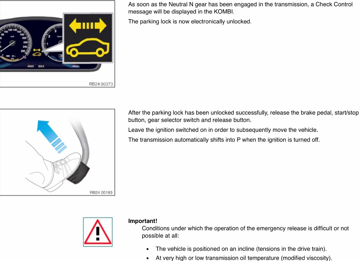

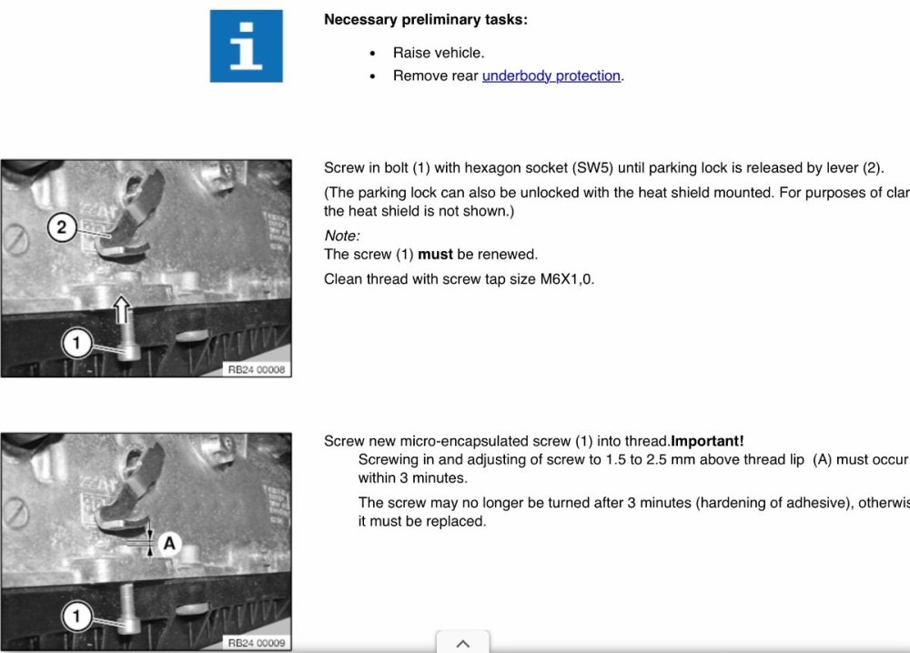

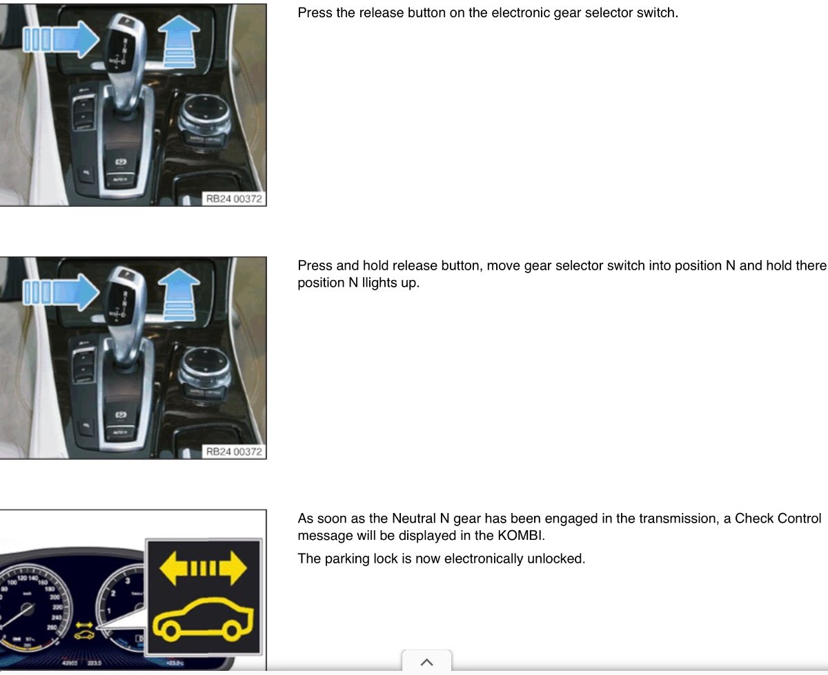

Salutare
Am stricat filetul de la surubul de golire ulei si vreau sa o duc la un service sa rezolv problema dar nu stiu cum sa o pun pe pozitia neutru , modelul asta nu are surubul de langa cutie sa o pun pe neutru
Este un Bmw seria 3 lci din 2016
