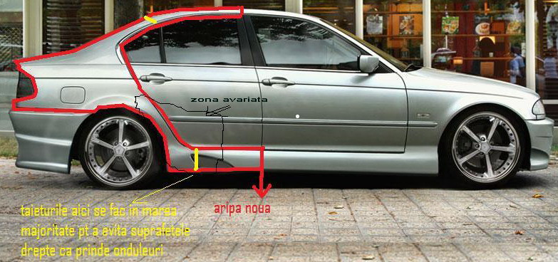

Aripa noua vine pana in fata la capota (pe deasupra usilor).
eu as cere sa o schimbe pana in fata, sau cel putin pana in zona usilor unde suprafata de sudura este foarte mica, doar nu o sa-i lasi sa-ti faca sudura la jumatatea aripei)
Este foarte important sa fie atenti cum sudeaza aripa noua de elemente de caroserie vechi.
am atasat o poza, in care cu rosu, am evidentiat aripa spate cum vine noua, iar cu galben punctele unde ar veni taiata cea veche si montata cea noua.
cu negru am evidentiat zona unde am avaria.
astept pareri din partea voastra, in legatura cu taiatul aripei.puctele marcate cu galben, sau cum credeti voi ca ar fi mai bine sa vina taiata aripa in cazul de fata.
merci!

Uite cum trebuie sã arate o aripa spate nouã. Se Înlouieºte pânã În faÞã la parbriz.

daca se inlocuieste asa, atunci o sa trebuieasca 3 locuri unde o sa vina sudata in loc de 2.
asa o vad eu, pt ca mai trebuie sudata si la inbinarea dintre usi.
