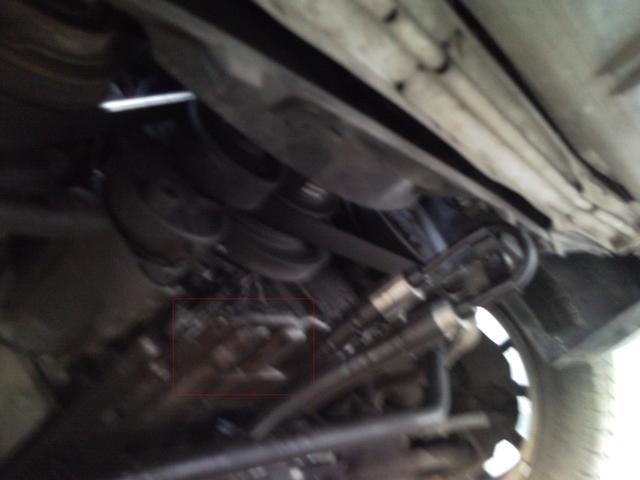

Am si eu o problema cu o pierdere de antigel,
Dupa ce am schimbat antigelul a inceput sa curga pe la surubul de aerisire radiator partea inferioara-dreapta.
Am schimbat surul (pe comanda) si nu mai curge pe acolo, dar astazi am vazut in alta parte o scurgere, si numai la drumuri mai mari de 30 min.
La drumuri de 10-15 min nu curge.
Am incercuit in poza de mai jos zona de unde curge
