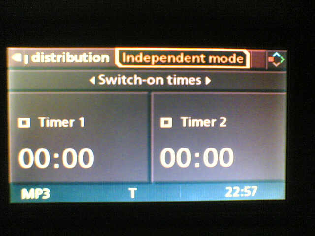

... adik, sa ma exprim mai bine... duminica i-am setat o ora, mai precis 11:40 la timer 1 si la timer 2 am setat 12:15... am ajuns la masina pe la 12:05 si masina baga aer rece... precizez ca era rece motorul... din cate imi dau eu seama, ar fi trebuit sa incalzeasca habitaclul, nu?... sau...?

la fel am si eu , si iarna il setez la o anumita ora , iar cand ajung la masina dupa ora setata , aerul merge in masina dar baga tot rece :)
vara este la fel baga aer normal , cald din masina il ventileaza :)
ma intreb ce este cu functia asta , sau ce trebuie facut ca pana ajungem la masina , ea sa incalzeasca habitaclul !!!!

cine are webasto poate fol functia si iarna pt a incalzi inter masinii,cine nu are o fol vara( cand in masina se face o caldura insuportabila mai ales cand o lasi parcata in soare )pentru a raci ,ventila mai bine zis int masinii
si masina are webasto dac are telecomanda sau dac in meniu clima-independent mode-direct operation-independent ventilation+independent heater(aceasta din urma fiind obligatorie pt webasto)

se poate fol si iarna pt cei fara webasto dar numai cat motorul e cald(atunci cand lasi masina pt o jumatate de ora o ora parcata si cand revii sa gasesti caldurica) :)
Din cate stiu eu E60 are webasto din standard, dar functia "independent heate" este blocata la majoritatea masinilor. Am inteles ca se poate activa din soft, dar pentru mai multe detalii trebuie sa te interesezi la AB. atata timp cat langa "independent ventilation" nu iti apare "independent heate" nu o sa-ti bage caldura cu motorul rece. Cat despre caldura care o mai poate baga timp de cateva minute cand masina e calda, nu are treaba cu webasto, tine numai de clima si se foloseste de pe butonul "rest" aflat in mijlocul butonului de reglat temperatura din partea dreapta. Daca am gresit cu ceva rog pe cineva mai documentat sa ma corecteze.
si eu am aceasta functie si am si telecomanda pentru incalzirea auxiliara . La inceput si mie imi baga rece cand dimineata din casa porneam cu telecomanda incalzirea .
Acum imi baga cald dar las seara rotitele de la temperatura pe maxim si din idrive la incalzirea din mijloc las pe rosu la directia ventilatiei centrala .
Poate la voi acea setare e data pe albastru adica rece .
mie nu-mi apare nicaieri HEAT !!! ... am vb la bavaria si bineinteles ca nu stia nici unul ...
telecomanda nu am , dar din ce am vazut pe net pentru versiunile full , cu navi pro , etc , ai si webasto asta ... de care ziceci voi ... dar nu-i inteleg folosul , daca functia merge , si nu baga cald , iar vara nu baga rece , atunci de ce au mai pus-o ....
ps: am pus pe 26g am pus timerul si ... cand am venit batea vantu prin masina , frig de-ti crapau ochii , deci nu-i vad scopul , iar vara la fel acelasi test pus pe 18g si nimic , tot caldura o ventila prin masina :)
Functia este doar pentru ventilatie. Atit si nimic mai mult. Intr-adevar nu prea ii gasesti rolul. Poate doar vara, daca lasi masina mult in soare si in masina se fac 60-65 grade, poti sa iti activezi functia cu 10 minute sa ajungi la masina, si vei avea aer de afara de "doar" 30 grade. Lucru care te va ajuta sa racesti ulterior masina mult mai rapid cu AC.
webasto este cu totul altceva. Nu toate masinile au webasto. Depinde de optiuni. Cu ajutorul lui incalzesti iarna masina. Incalzirea o poti face fie din iDrive ( setind exact ca la ventilare 2 timere ) fie din telecomanda.
gil, daca nu ai webasto pe masina, prin setarea celor 2 timere nu o sa-ti bage decit rece iarna si cald vara, adica cele 2 timere nu vor declansa decit funtia de ventilatie. Atit si nimic mai mult.
