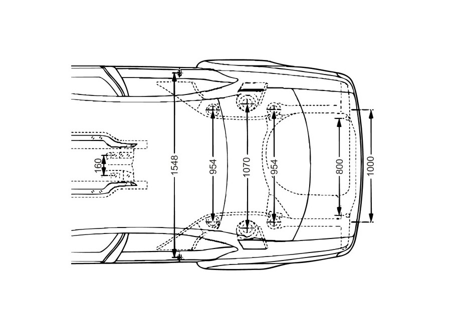

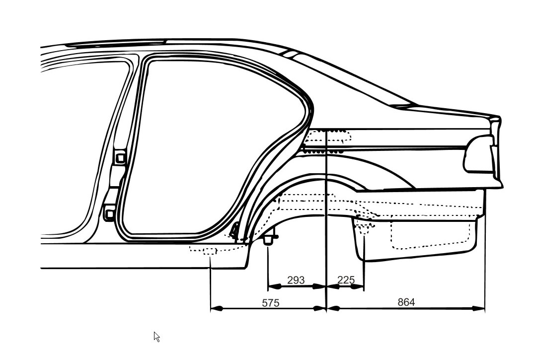

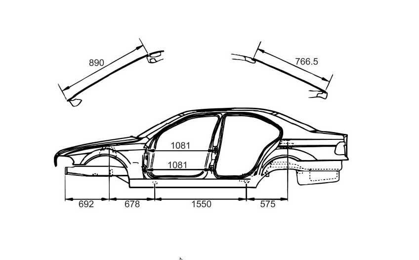

Sunt posesorul unui bmw e39 si din pacate de craciun am trait experienta unui accident.
Masina are avariata partea frontala si s-au strambat capetele de lonjeroane.
Rugamintea mea este daca ma puteti ajuta cu un manual de service pt acest model sau poate imi puteti spune cotele pt caroserie.
Astazi am urcat masina pe calul de tras si as vrea sa am ceva exact.
Multumesc anticipat !
sper sa te ajute aceste desene - mai caut si in alte programe
imi pare rau pentru eveniment si iti doresc sa poti sa repari masina cit de repede
