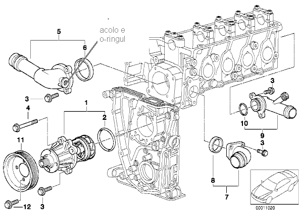

nu mai deschid alt topic: eu pierd apa pe la cotul ala de plastic unde este termostatul (sus).mai exact este o mufa acolo care intra in cotul de plastic .am inteles ca este un o-ring acolo.stie cineva daca se poate cumpara separat o-ringul ala sau trebuie sa cumpar cotul cu tot cu termostat?si daca da daca poate sa-mi spuna cineva cum sa cer la magazin o-ringul respectiv.

vezi pe-aici ... http://www.realoem.com/bmw/showparts.do?mo...hg=17&fg=05

este o-ringul din poza asta nu ala de pe blocul motor
dar este o-ringul de la intrarea aia in forma de cerc de pe piesa 5
in cazul asta, e usor... pe realoem.com gasesti sub fiecare grafica o explicatie a reperelor marcate cu cifre.
langa ele vei gasi si codul de piesa (Part No.)... pe-ala trebuie sa il soliciti la magazine
06 AXIAL GASKET 1 Part.No 11531437149 ...
In Romania ar trebui sa coste aprox. 3 euro!
uita-te atent la poza pe care am pus-o si o sa vezi ca este alt o-ring.
in gaura aia rotunda intra o mufa cu fire.nu este piesa 6.
mersi
o sa ma duc cu ea maine la o revizie nu vreau sa umblu eu la ea...poate ca stiu aia mai bine...
nu cumva ai pompa de apa gripata si curge pe acolo?eu am schimbat-o,190ron!
s-ar putea sa gasesti,merita o intrebare la un magazin de piese auto,zic asta pt.ca si eu am schimbat termostatul si aveam posibilitatea sa cumpar doar garnitura
