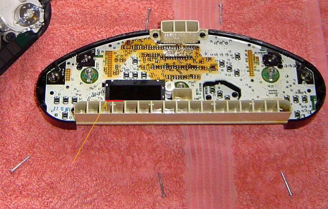

am un e36 320i din 95 si o problema ma cam framanta.aceasta ar fi ca cateodata cifrele care arata kilometri se rup in jumate.daca dau intro groapa sau apas pe geamul bordului acesta isi revine.ce ar putea fi ?vreun contact imperfect ceva?se demonteaza greu ceasurile Edited by BoBo

Este o placa care nu apasa bine si se pierd pixelii .... la mine nu se vede deloc <_< ... nu demonta ca demontezi degeaba ...
Este un ''tutorial'' aici : http://www.bmwclub.ro/forums/index.php?showtopic=50344
- nu trebuie sa dai volanul jos. il rotesti cam 10-15 grade spre dreapta de la pozitia 0.
- instrumentarul o sa il scoti prin dreapta volanului.
- maneta de stergatoare de parbriz se prinde cu ''click'' in locasul ei. apesi clemele si o tragi de la locul ei. o lasi sa atarne.
incearca sa separi prin tragere usoara partea din spate de ... geamul din fata. iese prin tragere usoara. Te sfatuiesc sa nu montezi pana nu vezi ca e reparat. Pui mufele...pui contactul si verifici. Te ''joci'' doar cu partea cu mufele. E mai usor de mufat in spate ca sa vezi daca ai reparat.
