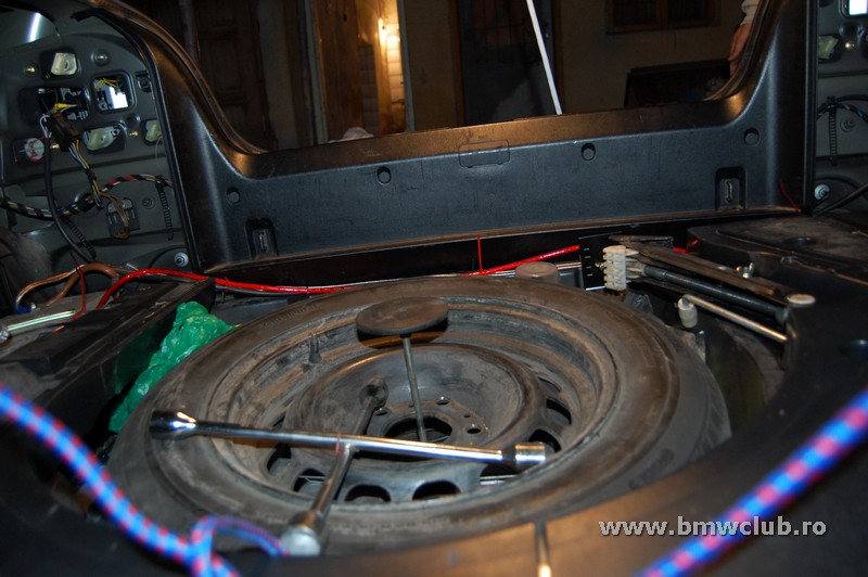

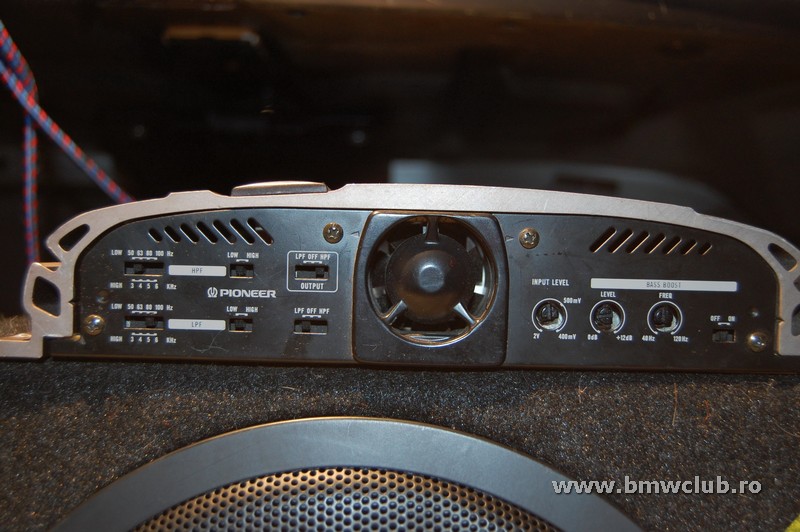

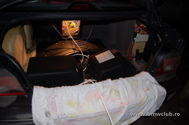

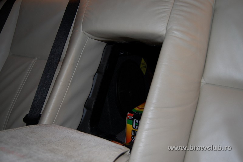

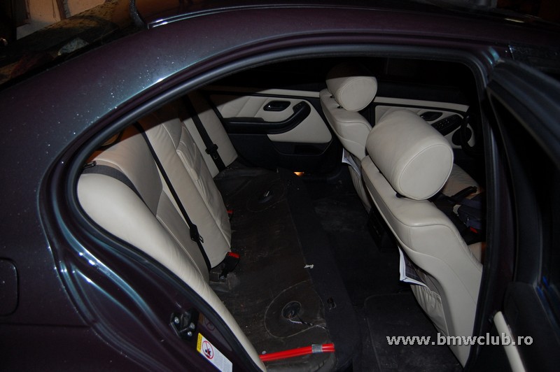

in sfarsit dupa multe lupte mi-am pus sunet pe bmw...adica un subwoofer si o statie total DECENTE, dar care au modificat insa TOTAL sunetul din masina.....mentionez ca nu am umblat deloc la boxe inca sau la HU , ci numai am pus un filtru si un set de cabluri de la DIETZ , un sub de la macaudio si o statie pioneer mai veche...am urmat sfaturile colegilor mai vechi si cu experiente si vreau sa spun ca am terminat onorabil...mi-a luat de la 19.30 la 22.30, in 2 oameni...ne-am mai calcat pe picioare dar asta e...nu stiu momentan daca o voi lasa asa dar la montarea banchetei am uitat clapita de la skysac si am prins-o sub spatar astfel ca acum tot ce ma desparte de portbagaj e doar bucata de piele care se prinde cu adeziv de sub cotiera....basul este excelent ( desi presupun ca mai trebuie reglat ) si imi vibreaza numarul....in interior e un sunet TOTAL SCHIMBAT , plin de bas , curat si intreg.....acum recunosc si eu melodiile... urmatorul pas va fi un sistem de la harman kardon care se leaga cu Ipod si care e vreo 450 ron... si cam atat la partea de sunet ptr ca nu vreau nici discoteca , nici fitze....ci numai sa se auda mai bine....atasez si o poza cu setarile statiei cu rugamintea unui ajutor vizavi de niste setari mai bune...recunosc ca nu ma pricep...
recomand la toata lumea ceea ce am facut eu, schimba sunetul total...
PS ( scuze ptr patura din portbagaj dar era curata si mai aveam de pus si haine ... o sa ma ocup si de designul si aranjametul din portabagaj ...dar maine !)

nimeni nu ma poate ajuta cu setarile la statie ???

nu merita pe spate alte difuri, important e acuma sa-ti setezi HU.. sa scoata cat mai multe inalte si medii, si bas de la subwoofer. Vezi ca pe ultimele pagini de la topicu facut de mine cu instalarea sub-urilor, a postat ceva tip.. care parea ca se pricepe si mi se pare ca a reglat instalatia si la ihearto... si descrie acolo din ce tin eu minte..fiecare setare de la amplif.. si cam cum trebuie sa fie, poate te ajuta, eu dupa informatiile alea am reglat.. si suna ok... oricum.. e treaba de 2 persoane.. tu stai in masina.. si cineva lucreaza din spate...
Iti setezi HU cu inalte la maxim si basu putin mai sus de mijloc... si apoi regleaza cineva din spate... statia.. sa-ti placa tie.. bafta.
