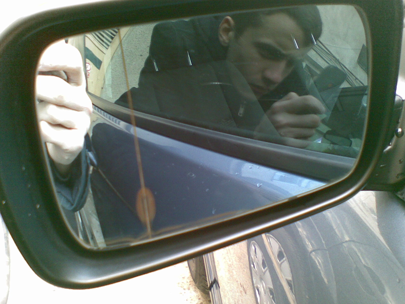

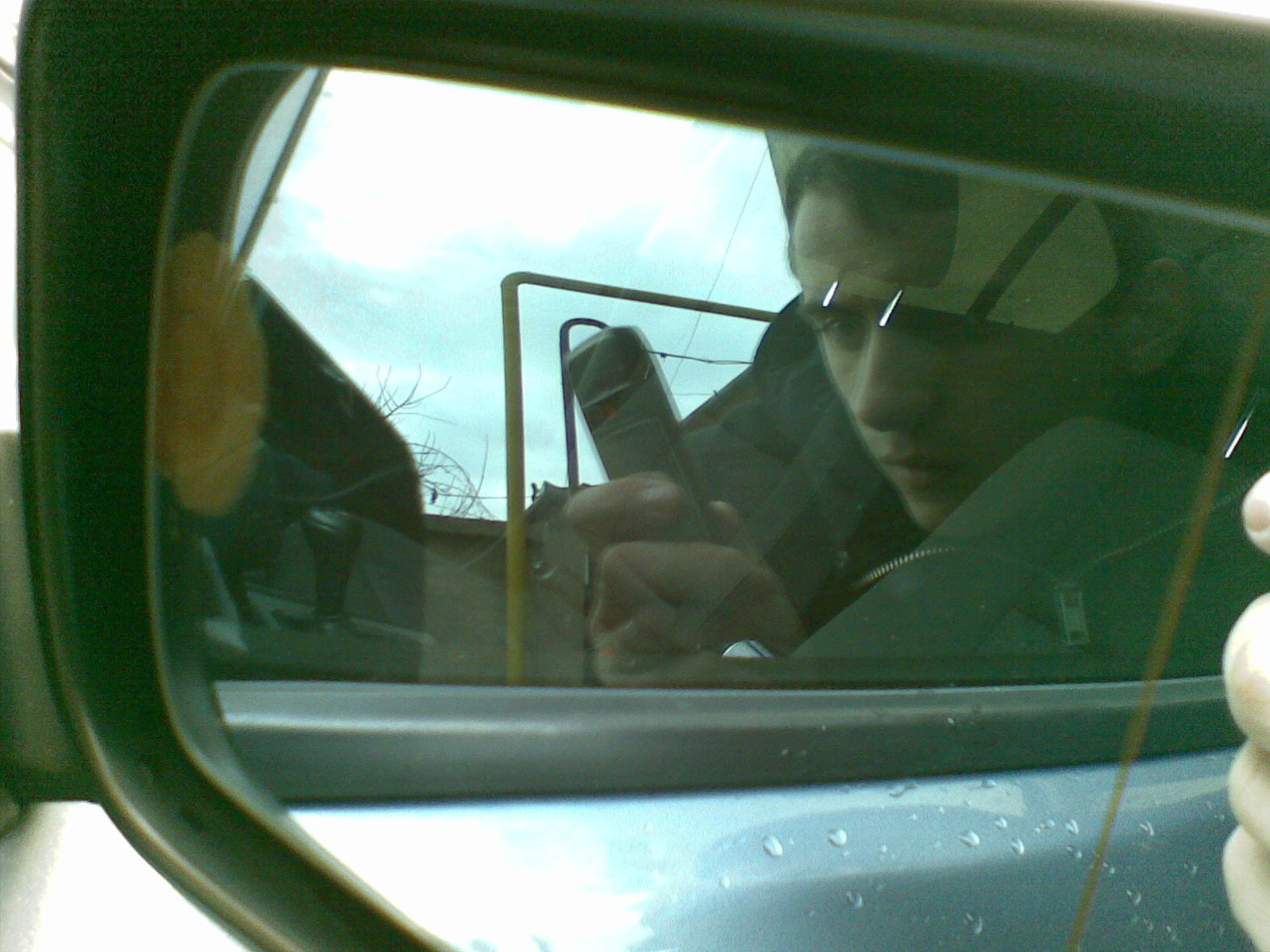

De cand am cumparat masina avea un semn pe oglinda din dreapta.Nu am bagat in seama.M-am gandit ca o fi fost cumva lovita.Azi cand am luat-o de la spalatorie am vazut ca si pe cea din stanga am vreo 2 "pete".Si pe asta stiu sigur ca nu am atins-o nicaieri.Atasez 2 poze sa vedeti si voi.
Pot sa schimb doar oglinda(sticla).Si daca da e greu de demontat/montat.Deocamdata nu ma deranjeaza dar daca se mai extinde nu mai se vede nimic.
se poate schimba doar oglinda,e vreo 70 lei pe producator,doar faci o parghie cu o surubelnita invelita intro carpa,ca sa nu zgarii vopseaua si iese,e prinsa in cleme,e mai usor daca dai oglinda maxim sus,iese si cu mana,daca poti sa bazgi degetele.
Mersi.Daca se mai extinde o sa fiu nevoit sa le schimb.
daca o fi ca la E 36(are 4 puncte de prindere din plastic) se scoate foarte repede si usor!...cum? din masina reglezi oglinda maxim in asa fel sa vezi asfaltul sau roata spate si bagi aratatoru-l in partea din fata si cel mic in partea din spate (ca`n figura <_< ) ,degetul mare il fixezi exact pe mijloc in partea de jos a acesteia si o tragi in jos(fara frica),grija la firele de incalzire-2 la nr.

daca o fi ca la E 36 (are 4 puncte de prindere din plastic) se scoate foarte repede si usor!
sunt exact la fel !
Daca nu se mai extinde nu ma apuc sa o schimb ca deocamdata nu ma deranjeaza.Vad eu dupa urmatoarea spalare(daca de la apa se extinde).
scoate-o si dai cu o pensula de desen lac de mobila pe margine de jur`imprejur
