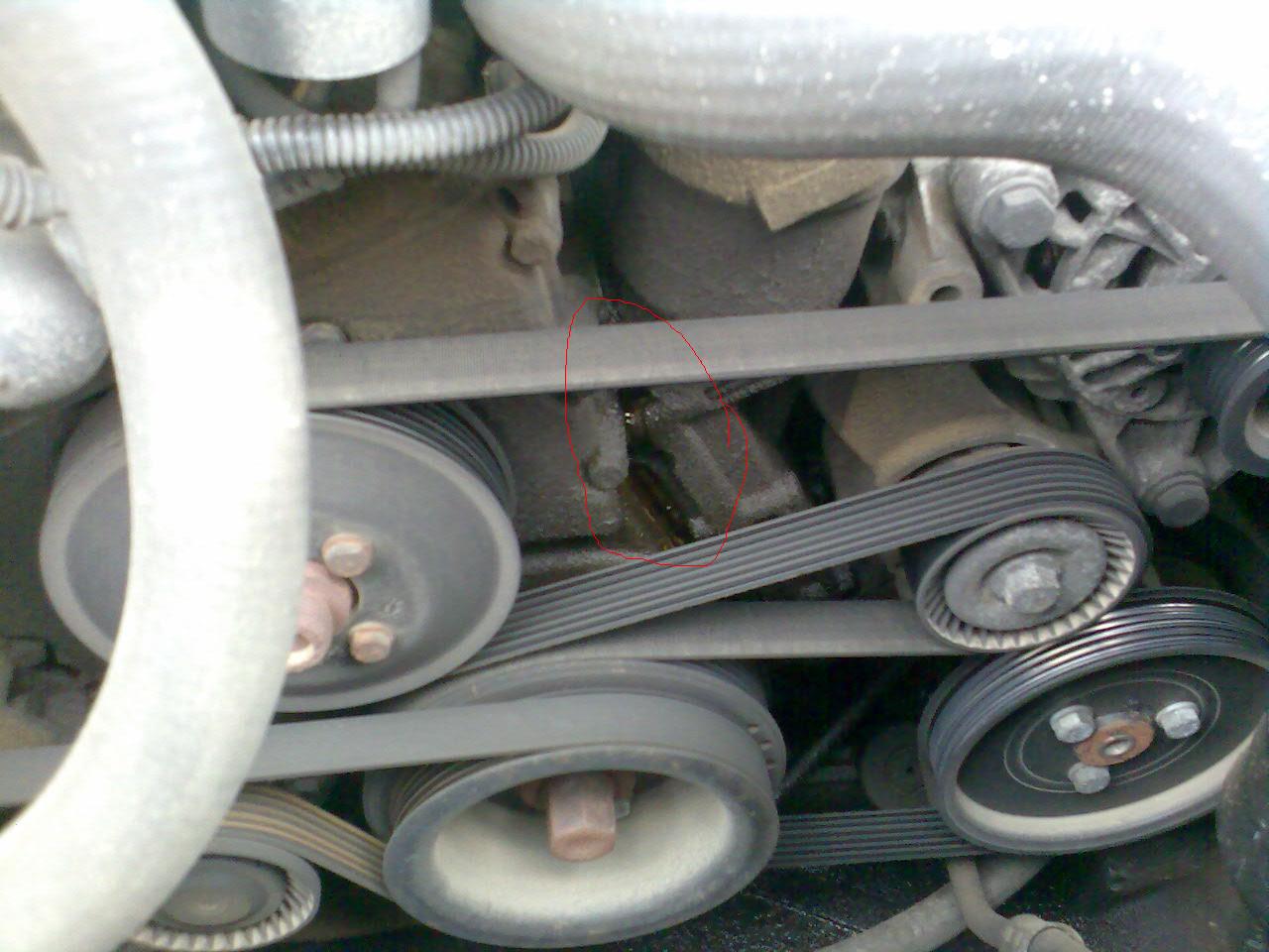

Am o scurgere de ulei pe la curele.
Pana ajung in service, poate imi spune careva la ce sa ma astept.
Daca ar fi doar o garnitura, as scapa ieftin dar eu ma tem sa nu am vreo fisura sau cine stie ce piesa mai zace pe-acolo.
Masina este un 316 de 1.9L din 2000.
Am atasat si o poza ...

Daca ai schimbat recent filtrul de ulei este posibil ca la demontarea capacului si extragerea elementului filtrant sa se fi scurs ceva si sa se intinda pe acolo. Altfel ai putea suspecta o-ring-ul 5 din poza...Sterge bine locul si observa in timp ce se intampla. Am avut si eu aceeasi temere ca si tine din cauza celor de la atelierul unde am schimbat uleiul si care nu au sters locul dupa....

Alex, mergi pe un elevator si da scutul jos pentru a vedea mai bine ce si icum...Posibil sa fi avut ulei in scut atunci eu unul banuiesc ca s-a scurs de-acolo desi probabilitatea dupa timpul scurs de la schimb e cam mica.... Oricum grija mare si pana una alta, curata locul serios ca sa vezi de unde vine.
Capacul filtrului e strans corect? Mai e un o-ring la capac si daca e rupt sau nu e bine plasat....

este vorba de garnitura corpului filtrului de ulei... trebuie date jos curelele si alternatorul, ca sa poti inlocui aceasta garnitura...

salutare..am avut si eu problema asta si am schimbat garnitura si o-ringul acela si tot imi curge uleiul...din ce am vazut eu curge foarte mult la prima pornire la rece(dimineata),iar apoi dupa ce motorul se incalzeste am impresia k nu mai curge...stie cineva ce trebuie facut?am pus garnitura si o-ring noi ambele.. Edited by crystyena
Piesa 6 si 2 o-ringuri

care 2 oringuri? nu e doar o garnitura si un oring?care el cel de al 2lea? in poza de mai sus...apare piesa 5 si 6.....eu alea le am schimbat...
in mod normal, acea garnitura se monteaza fara silicon... dar cred ca romaneasca si clasica metoda cu silicon ar da rezultate...
poi initial asa am vurt sa fac ...sa pun si niste silicon special..dar mecanicul la care am schimbat o mi a zis k nu se pune silicon la garnituri noi.....ms pt sfat...cred k asta ar fi solutia...

sunt 2 oringuri pe aceeasi piesa, dar piesa respectiva nu are legatura cu scurgerea de ulei... e in interior, e o supapa.
si sunt la fel amandoua??mi e mi a venit doar unul singur...si nici nu am vazut sa fie 2 cand le am schimbat..vin puse pe piesa 4 ambele?
exact..pe supapa aceea..am pus un oring..cel de acolo era copt..s a rupt cand sa l scot ..dar nu am vazut sa fie 2....in fine oricum trebuie sa o desfac din nou...o sa mai comand inca un oring..daca trebuie 2...
