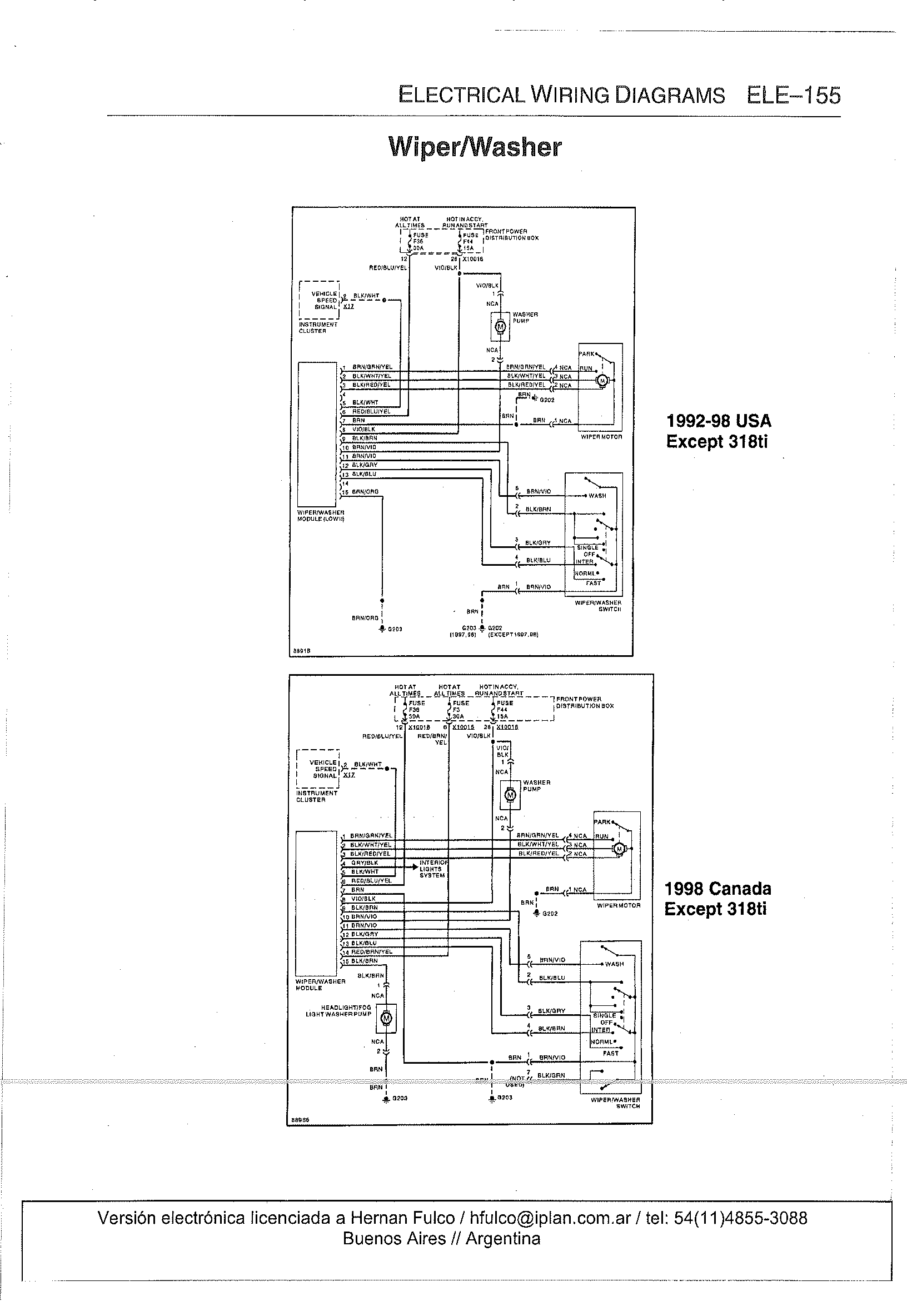

va salut.am si eu o problema.de 2 zile nu imi mai merge stropitoarea de parbriz.am pus motorasul respectiv pe direct si mi-a facut scurt.....clar e ars.am bagat mufa la loc in motorasul ars ca am zis sa nu stea atarnata si azi am dat din obisnuinta sa stropeasca parbrizu....stateam la semafor si s-a simtit cum a scazut motorul in turatii putin si a revenit la loc dupa 1-2 sec.din acel moment nu mai merg nici stergatoarele.am verificat siguranta 44....am inteles ca aia ar fi pentru stergatoare dar nu era arsa,si nici o alta siguranta nu pare a fii arsa.....aveti vreo idee cum as putea rezolva beleaua......circul zilnic cu masina si mie groaza cand ma gandesc ca nu am nici stergatoare macar :( :poke:
masina este un e36 316i m43 din 93`
Am montat un alt releu/modul stergatoare(cum naiba s-o numi)si tot nu merge,am verificat si sigurantele sile-am scos si am masurat si lacasul unde intra piciorusele de la sigurante si e bine,am fost la cineva si mi-a dat jos partea de jos a volanului si a zis ca a pus pe treapta 2 stergatoarele cu ajutorul unui fir si tot nu au miscat stergatoarele.inainte sa sa mai mearga stergatoarele , cand dadeam comanda sa stropeasca parbrizul venea curent la mufa, iar acum nu mai vine :( aaaaajjjuuuuuuutttooooooooorrrrr :alien: :wacko:
am schimbat aseara modulul de stergatoare si nimica;am schimbat maneta de la stergatoare.....la fel,nimica,am masurat daca firele ce ies din maneta si intra in modul sunt ok si sunt bune, curent ii intra in modul, dar e un curent continuu,dar nu are nici un plus de contact.....stergatoarele merg doar dupa ce ai pus contactul, dar mie nu imi vine pe nici un fir un plus de contact.....am verificat sigurantele si toate sunt bune.....nu mai stiu ce sa fac...

Salut! Am un BMW E36 sedan 318i din 1995, care are ceva problem la stergatoare!
Acum cateva zile am observant ca in momentul in care dau sa stropesc parbrizul cu lichid, stergatoarele nu mai pornesc automat, pulverizeaza apa pe parbriz si atat.
Ieri cand am plecat la drum surpriza nu mai mergea nici pulverizarea, initial am zis ca e motorasul, dar am verificat si el merge perfect (legat direct la baterie), si am verificat si daca nu e vreo siguranta, si toate sunt intacte, celelate trepte de functionare stergatoare merg perfect, cel de care dai in jos pentru o tura, temporizatorul, treapta unu si treapta doi, functioneaza fara problem.
Nu functioneaza pulverizarea si stergerea dupa pulverizare.
Ce poate sa fie?!
