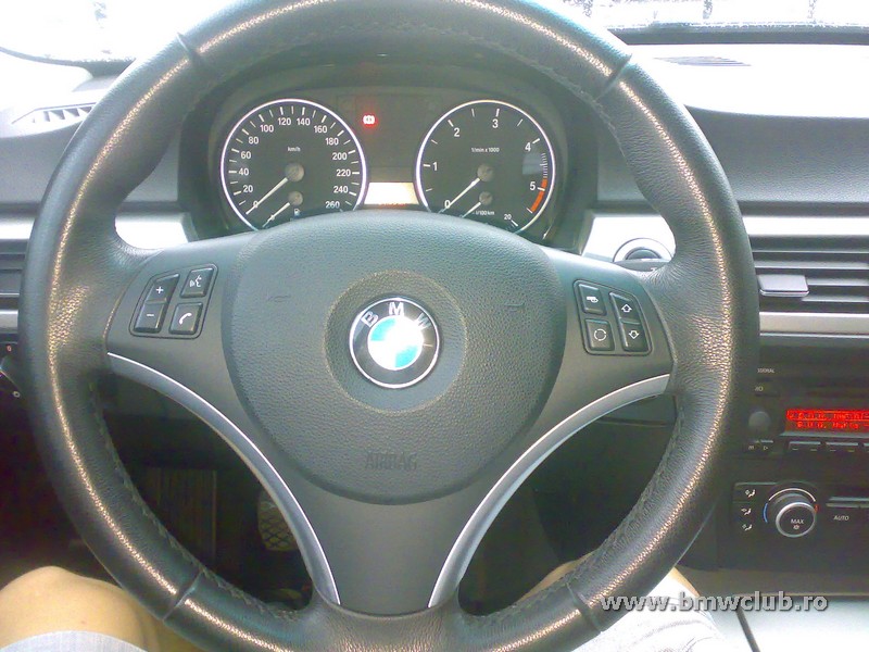

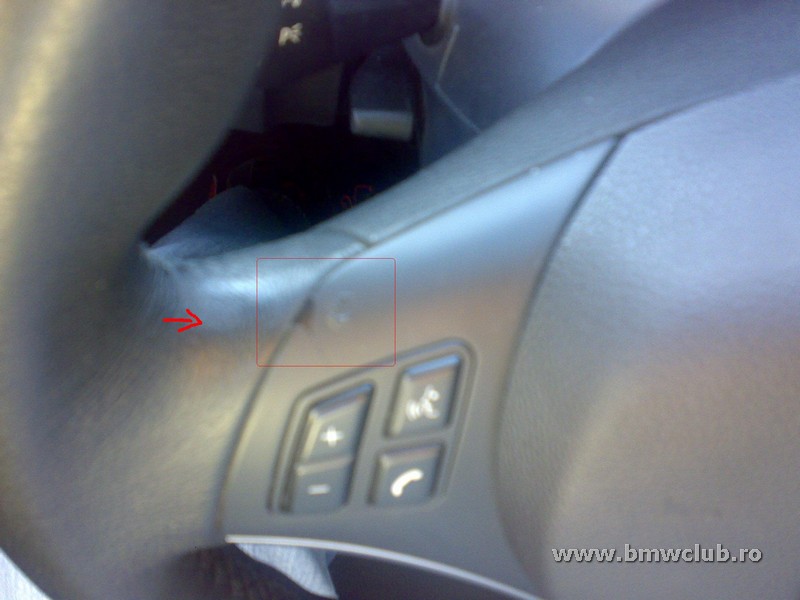

Stie cineva unde pot sa reconditionez volanul ? cam cat ar costa ? A prins "bule de aer" si am tot apasat pe ele si s-au spart iar acum sa cojit putin ..e vorba de un material care acopera o parte din volan nu pielea pile care acopera covrigul <_< .. nu conteza ca ma costa mult dar e foarte stresant mai ales cand dau volumul mai tare din volan trebuie sa ma feresc sa nu dau peste "pielitza aia mica" sa nu o fac mai rau.ma gandeam sa lipesc ceva acolo sa nu mai vad.. tin foarte mult la interior si la aspectul masinii mele.. Revin cu o poza .

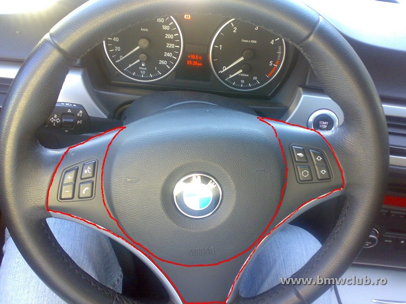

Buba este in poza 1 .. iar "pielitza aia subtire care este pe 30-40% din volan vreau sa o schimb (poza 2)..daca o cojesc pe toata e un plastic negru mai nefinisat din cate vad eu,si nu as vrea sa fac asta..stie cineva ce pot sa fac ?

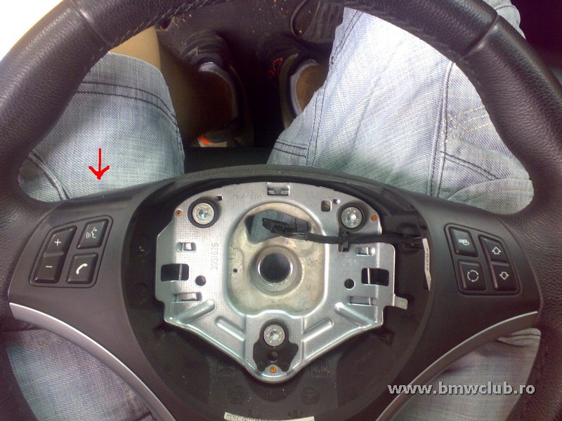

Pasii generali sunt: scoti borna de la baterie, scoti airbagul, scoti volanul si apoi poti sa il manuiesti mai atent ca sa scoti ornametul.

ms frumos.. nu credeam ca e asa complicat sa scot un simplu ornamet.credeam ca e prins pur si simplu si nu trebuie sa scot airbagul.

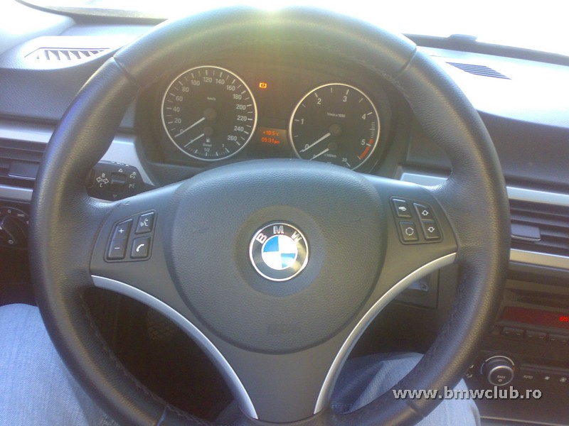

Gata am rezolvat intr-un final !
Pentru cei cu aceias problema ca si mine .

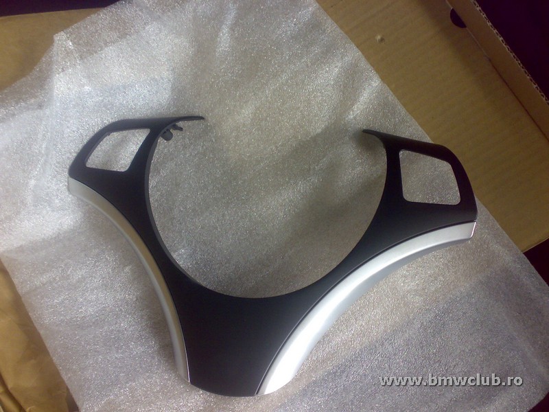

Step 1 : comanda trim volan (290 ron cel din poza) ..recomand userul "buldy" preturi foarte bune si om foarte de treaba.
Step 2 : In spate la Obor : Torx 10-15-20-25-30 =20 ron ... Tubulara 16 + prelungire+Cheie tubulara =15 ron ..Surubelnita Dreapta subtire Cadou(cred ca mi-a dat-o doar sa plec de acolo ca o zapacisem pe saraca femeie)
Step 3 : montare 25 minute ,instructiuni in linku de mai sus.
Foarte frumos...Ce inseamna sa ai sculele potrivite!!!25 minute
da.. si ceva antrenament cu cateva zile in urma :lol:) ...Nu o sa uit niciodata ziua cand ma chinuiam cu surubelnita in volan.
sper sa nu mai apelez la tine ..poate doar pentru consumabile :)
