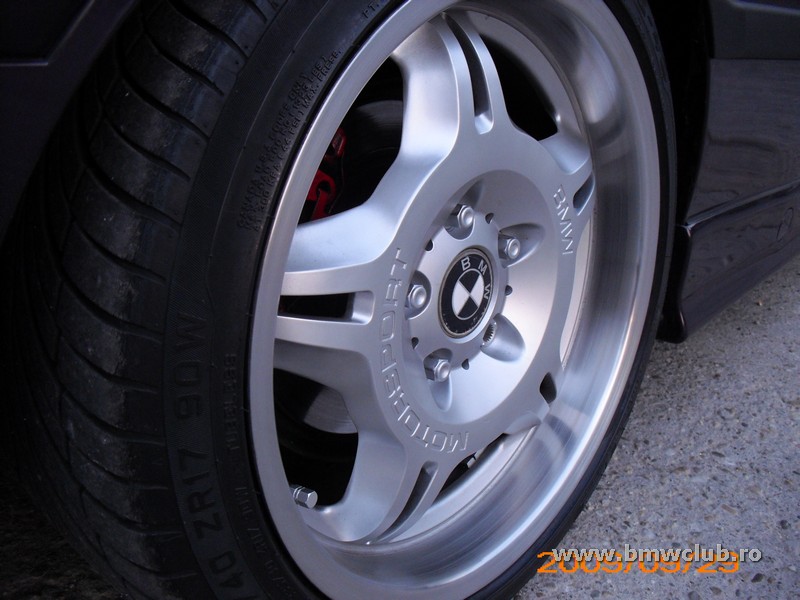

Sa mai pun si eu cateva poze din timpul muncii, majoritatea sunt facute cu telefonul si se vad mai prost.
Astazi am dat si aripile jos, peste doua zile o sa intre la tinichigrie pt schimbat aripi, usi, capota spate, o parte din spate, tras la linie, etc:) De o saptamana sta nepornita ... ambreiaj cu volanta, cutia de viteze sunt date jos pt schimbat de asemenea. Unde gasesc strungar sa-mi usurez volanta macar 1 - maxi 2Kg?
Edited by ziemenz
Nu le-am lacuit deloc si pana acum vad ca n-au patit nimic, se pastreaza f bine.
Singura problema pare sa fie la suruburile alea mici si multe (daca te uiti la ultima poza o sa vezi unul mai ruginiu) .... cand le-am curatat cu peria de sarma pareau ca sunt f usoare si am crezut ca sunt de Al ... intre timp am observat ca incep sa rugineasca. Trebuie sa le dau iar jos, sa le curat din nou si sa le lacuiesc, dar asta mai altadata ... acum am altele de facut.
Edited by ziemenz

Cea mai buna varianta e sablarea pt ca ies fine din prima nu trebuie sa mai stai sa te chinui cu smilgher.
Eu am inceput cu peria de sarma pe flex, si am terminat cu glasspapir de 320 si 400, daca te uiti sub 15-20 cm se vad usor usor cateva zgarieturi ici colo de la peria de sarma, de la 1 metru nu se mai vede nimic.
Am primit un set de jante RH 8.5 fata si 9.5 spate cu buze de la un prieten pentru facut, exact cum erau pe pisica rosie 66NFS.
O sa fac poze pt toate procesele si le postez aici. Cand le-am facut pe ale mele nu prea am avut cu ce sa fac poze, acum am.
Si ce am descoperit, dupa 6 luni se matuiesc, nu prea ai cum sa protejezi polishul ... lacul nu prinde deloc pe el pt ca e prea lucios. Mi-am tinut masina in curte un s-a turnat ciment, udat jante ... pline de nisip .. ciment si apa ... s-au patat usor de tot urme mici de picaturi. La primul polish ies dar e urat sa stai sa polishezi la fiecare cateva luni. Daca le dai cu ceara ... nu mai sta apa deloc pe ele si se pastreaza foarte bine. Odata la 1-2 luni o mana de ceara(frecat cu carpa moale) si se pastreaza super.
Va tin la curent cu ce urmeaza.
Edited by ziemenz
RH-uri ZW1 5*112 cu flanse pt 5*120 8.5J fata si 9.5j Spate, (ET41+flanse= Et20 cred)
Pozele vorbesc de la sine. Nu cred ca mai am rabdarea sa fac un tutorial.
Inca mai caut solutii pentru pastrarea stralucirii perfecte in timp, Mi-a suflat o pasarica ceva de lac electrostatic ... intre timp o sa studiez problema.
Jantele erau super zgariate de la borduri ... 90%(din zgarieturi) le-am scos si a iesit aproape perfect daca va uitati printre ultimele poze cand sunt gata.
Prietenii mi-au spus sa ma apuc de afacerea asta ... dar nu am timp. Jantele le-am facut pentru un prieten pt ca i-au placut cum au iesit BBS-urile mele.
PS: Noaptea se vad criminal.
Edited by ziemenz
