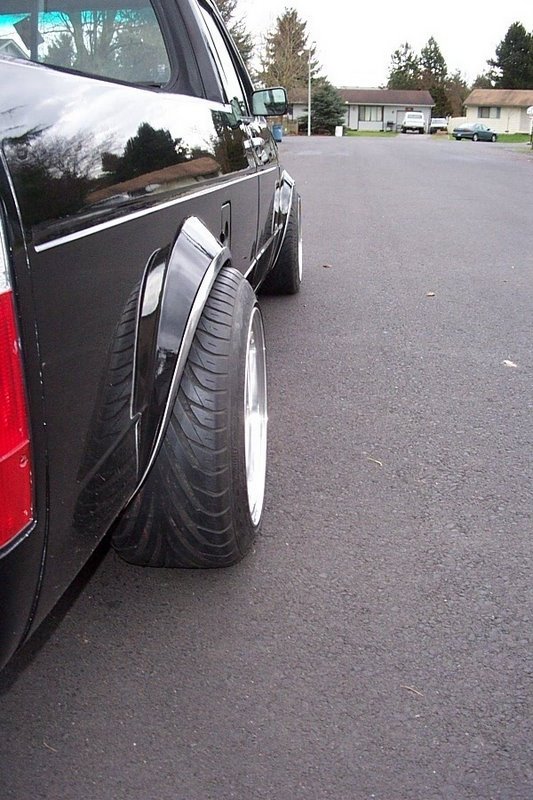

un stretching rezolva problema->cauciuc ingust pe janta lata.doar ca va scadea putin talonul, la 8j intra si 205 si va arata~ca in poza
