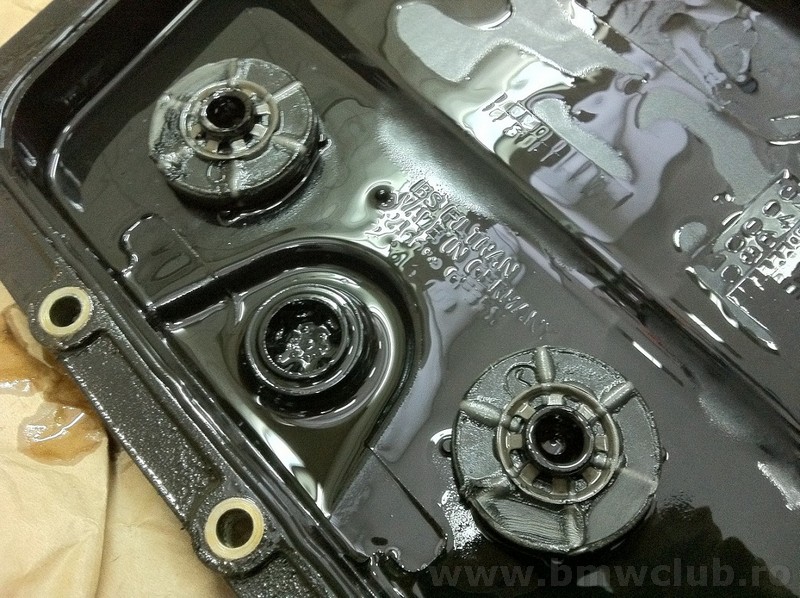

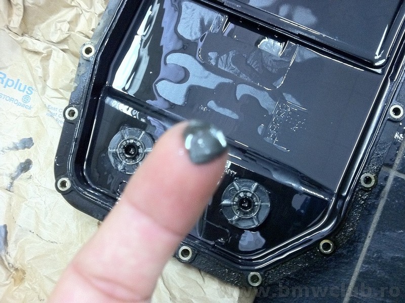

da,cutia e automata iar km parcursi in jur de 120.000 dupa indicatorul de bord.
in poze se observa ca uleiul e negru iar pe magneti s-a depus ceva pilitura dar in cantitate normala dupa spusele mecanicului.
mersul nu s-a schimbat in sensul ca am cateodata acele mici socuri la franare in rest functiona impecabil si inainte sa-i schimb uleiul.
