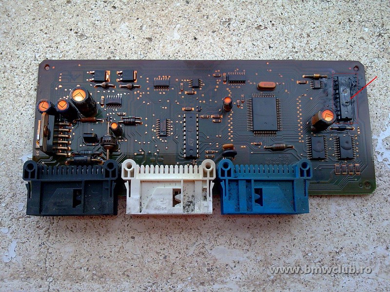

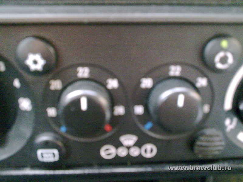

este vorba de sistemul de ventilare care a ramas blocat pe circuit inchis si nu merge deloc am schimbat complet panoul de comanda dar nimic nici o schimbare cred ca este dintr-un senzor sau ceva de genu care da comanda la acel buton
a mai patit cineva asa ca pe mine ma inebuneste daca ploua trebuie sa merg cu gemul deschis sa nu se abureasca parbrizul si asa e naspa
