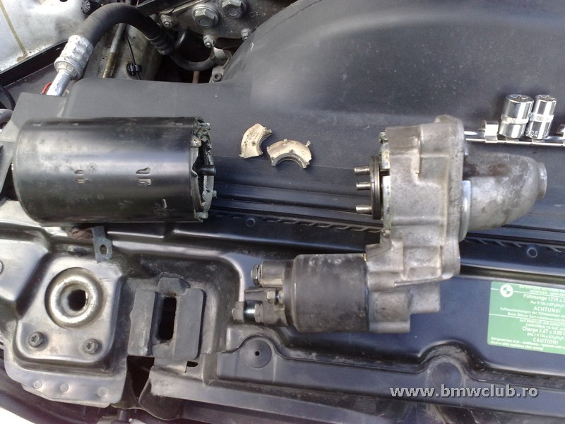

Am procedat la demontarea electromotorului si situatia se prezinta in felul urmator :
Ce parere aveti, de la piesa asta sparta facea zgomotul acela?

Incearca impinsa sau trasa mai greu dar macar te costa mai putin decat un electromotor sh,si stii daca intradevar ala e buba ,se pare din poze ca ala e!

La cum se prezinta electromotorul credeti ca se poate repara? Am unde sa gasesc piesa aceea din plastic?
S-a rezolvat cu 60 de RON. Este un service langa Brasov care repara electromotoare. Foarte tari oamenii aia, in 20 minute era pe bancul de probe.
Asadar, tot zgomotul ala urat , s-a rezolvat cu 3 ore de munca(demontat si montat) un drum pana in Sacele, si 60 RON.
