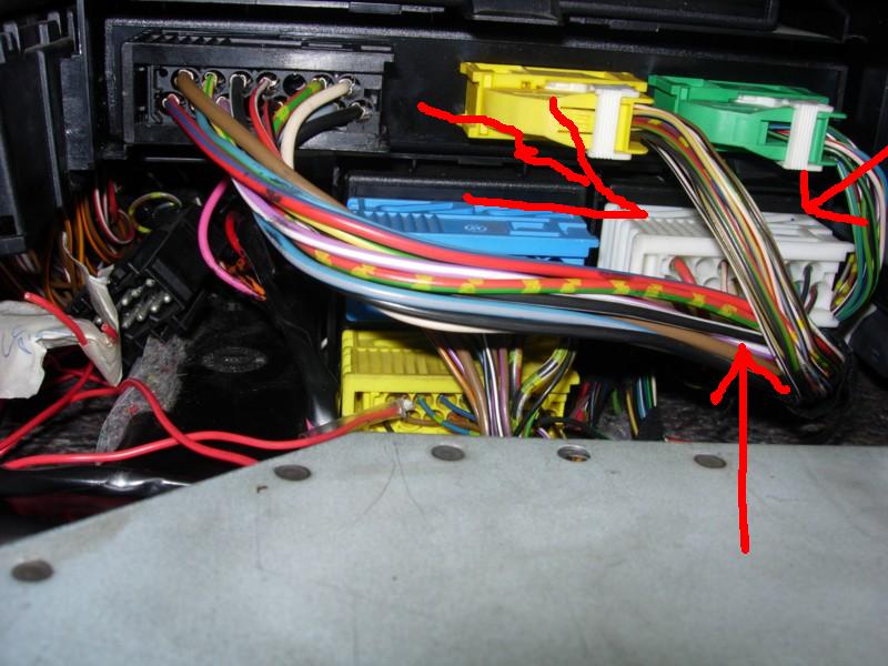

modulul de comanda este situat sub glove box, langa modulul de stergatoare de parbriz.
poti fi un pic mai explicit pentru ca nu imi dau seama sau poate o poza ceva
mersi oricum
uite.
Toate astea daca vrei soft touch pe spate.
Daca te multumesti si cu simple, nu ai nevoie de asta
