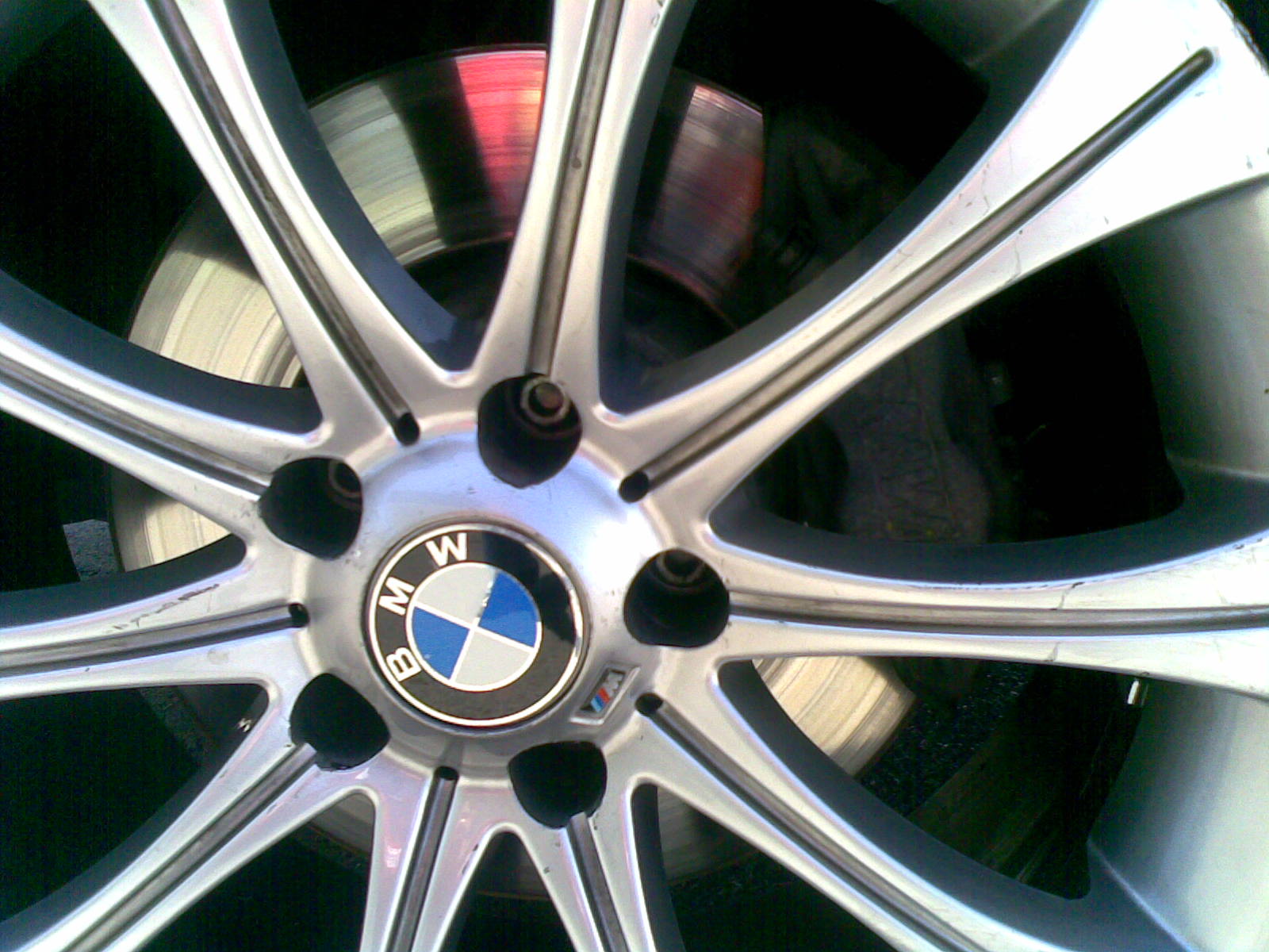

nu stiu daca intereseaza pe cineva,dar eu postez,masina pe fata are discuri de m5 e39 si pt cine nu stie are diametru de 345 -32 mm,si cu etrieri de 850i de 4 pistonase a care a trebuit sa modufic sistemul de prindere ,iar pe spate are frane de 745i,e65 cu diametru de 345.24mm dar pe spate nu a fost prea mult de modificat,pentru ca am pus fuzeta complecta,si nu a fost nevoie modificat decat dacat unde se prinde amortizorul.

nu ciupanezule,pe fata discurile au fost vechi de pe un m5 lovit dar f bune,nu imi permiteam sa pierd cateva sute de euro si sa nu mearga,nu?placutele noi ferodo racing,sa nu te gandesti ca iei niste ertieri de 850 si gata le pui,trebuie modificat sudat pt ca trebuie scos mai afara etrierul,pt discul este f mare,iar pe spate am folosi doar fuzeta si etrierul de 745 rulmenti ia-m pus noi,placute textar noi,discuri zimmerman noi,si frana de mana este mai buna pt ca saboti de 745 sunt mai lati,ok,multumit?

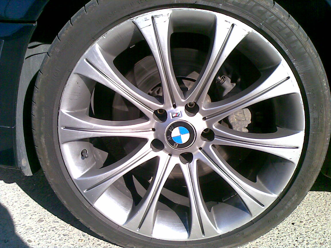

Jantele replika sunt polishate mishto!
nu sunt polishate deloc,chiar sunt foarte zgariate si vreau sa le schimb

asa este,dar eu de cand am facut modificare se simte mare diferenta la franare,cel patin inainte cand franam de la 240 la 100,inafara de faptul ca frana foarte greu se incalzea f tare franele incat la a doua fanare trebuia sa apesi f tare pe pedala ca sa franeze,iar acum franez de cate ori vreau si este la fel frana plus ca se franeaza f repede,ingheata,mai ales decand am montat franele de spate,cu respect
