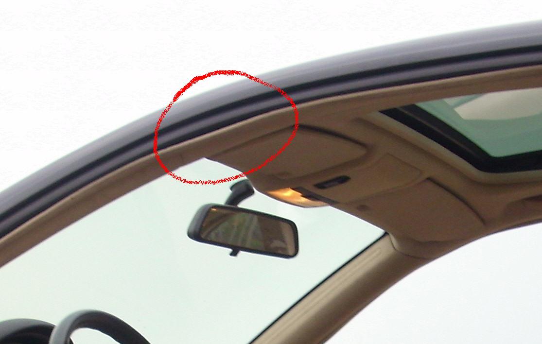

Adeziv ornament chedere
Stie cineva cu ce pot lipi acest ornament de pe chederele din interior de jur imprejurul usilor ???
-am folosit ceresit silicon universal si o solutie de la BISON -adeziv de contact,
Se lipeste dar nu se intareste imediat si trebuie sa stau cel putin 30 minute cu mainile lipete de cheder sa se intareasca siliconul sau solutia asta ....ma disperat , nu da nici-un rezultat am stat si 5 minute apoi se dezlipeste .... a doua zii cand m-am dus la masina se intarise tun dar tot dezlipit era deoarece trebuie cumva tinut presat ....
