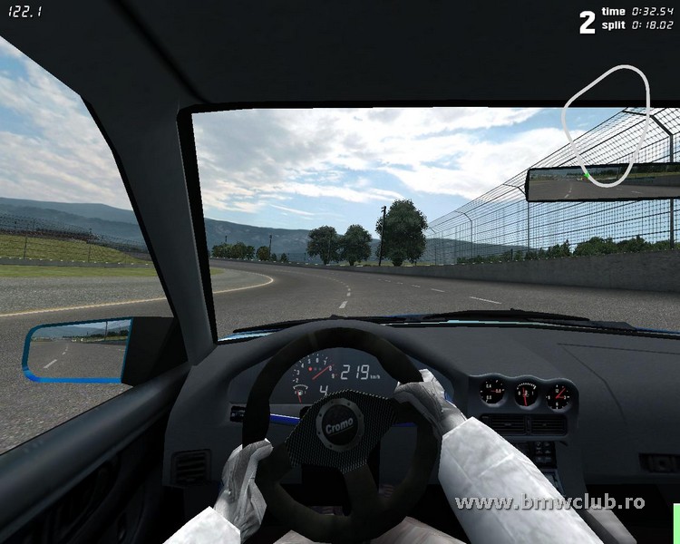

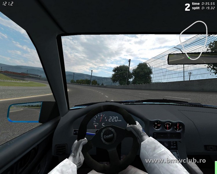

Daca ai un simulator auto, gen Live for speed sau Gran Turismo, poti introduce aceste date in simulator si vezi EXACT cat prinzi cu fiecare viteza in parte, atat cat si top speed.
@roco : Am bagat cifrele date de tine in Live for speed, la masina XRGT Turbo...si mi s-a parut putin cam lunga treapta a 4-a, adica am atins cat vezi in poza, 220 kmh...asa e si in realitate ?
PS : Masina asta are 245 cp in joc, e cat de cat la fel ca un 325i ? Adica e diferenta mare ?
