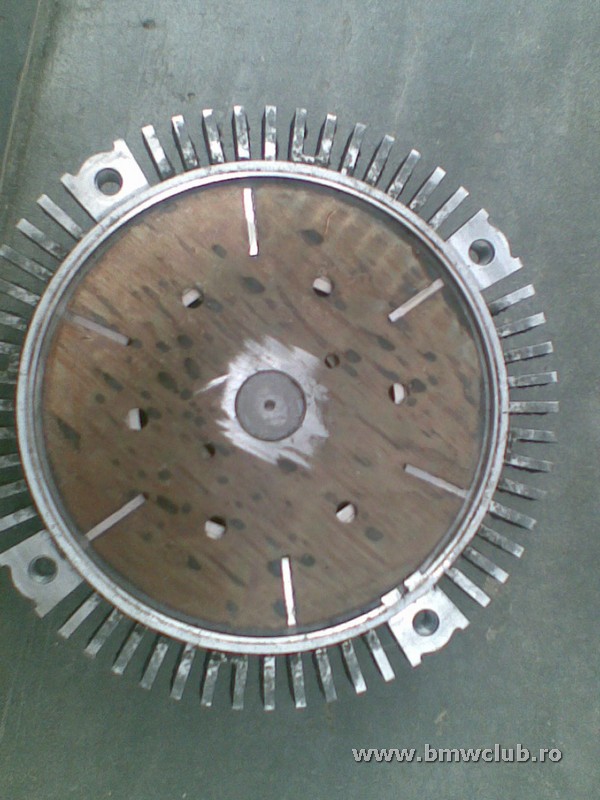

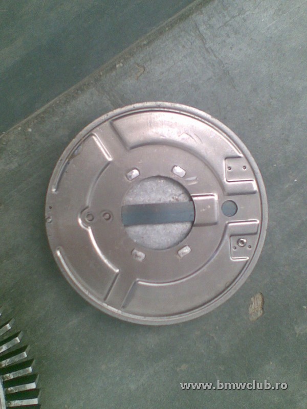

gata am desfacut-o f f usor , si chiar ma bucur <_< si am reusit singur !!! am tinut bine de cheie cu ambele maini si am tras puternic spre dreapta si a cedat din a 2 sau a 3a smucitura. l-am scos si cu ocazia asta am curatat si motorul si acum caut un nenorocit de imbus, ca mi-e mi-au furat hotii trusa, si sa vad de la vreun vecin, sa desfac vasco ala vechi de pe elice si sa il pun pe celalat sa vad daca funtioneaza. sunt aproape sigur ca vasco asta vechi a pierdut lichidul din el deoarece e foarte foarte mizerabil si unsuros, iar lamela aceea are un juc de juma de centimetru cred, in comparatie cu cel nou care nu prea are joc la lamela.

gata, am pus vasco cel nou si functioneaza excelent, nici vorba de oprit cu mana, se si aude suieratul de la elice si se simte un adevarat vant pe acolo nu ca pana acum cand si daca suflam eu se simtea mai tare. deci e ok. singura problema intampinata a fost sensul de desfacere, care este spre dreapta cand stai cu fata la motor.
si sa va spun si cum arata vasco cel defect : era foaarte murdar si unsuros, si toate orificiile dintre lamele erau pline cu acel amestec de ulei provenit din vasco si praf, un fel de...namol f unsuros. in plus lamela aceea care este cred bipolarul, se misca foarte usor cu degetul ceea ce nu e normal, si avea un joc de 3-5 mm. daca gasiti asa ceva si la voi, trebe musai schimbat.
Edited by e36_red
iata si pozele cu vasco cel distrus. din pacate l-am spalat inainte de al desface ca alfel chiar nu reuseam , era prea mizerabil, efectiv acele spatii dintre lamele nu erau vizibile, era un tot unitar, ziceai ca e dintr-o bucata. se observa ca si lamela de la bimetal e distrusa .
