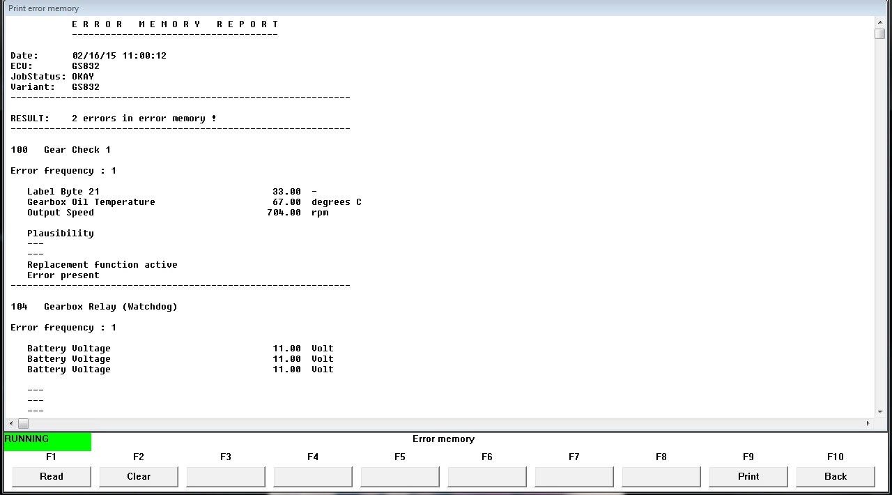

Ajutor interpretare eroare cutie de viteze automata
Salut! Am luat un 725 tds care avea cutia de viteze defecta, insa proprietarul mi-a dat si o cutie despre care zicea ca este buna... In bord aveam eroarea "Trans Failsafe Program" Pe masina era o cutie 5HP18 cu eticheta neagra, cea de rezerva este tot 5HP18 dar cu eticheta verde... dupa mai multe cautari am gasit ca pt 725tds cutia de viteze trebuie sa aiba eticheta verde... Am schimbat cutia de viteze am pus ulei si filtru nou, am sters eroarea insa ma confrunt cu urmatoarea problema... In D schimba normal pana la treapta a 4a... cand trece in treapata a 5a merge cateva secunde si apoi sare inapoi in a 4a, se tureaza urca iar in a 5a apoi iar a 4a... si tot asa... in treptele mici schimba lin, nu smuceste... insa cand am variatiile dintr-a 5a intr-a 4a ii cam da "suturi"... Daca ii dau kickdown sau daca merg pe sport sau celelalte programe (4, 3, 2) reactioneaza corect cutia, dar daca franez pana la oprire apare eroarea "Trans Failsafe Program" In modul sport NU mai am problemele pe care le intampin in D cu treptele 4 si 5... merge bine doar ca sta putin mai turat motorul... Am scanat cu INPA cand a aparut in bord Trans Failsafe Program si am gasit erorile de mai jos... Ma puteti ajuta va rog cu interpretarea acestora? PS: imi apar si erori de la senzorii ABS... uneori doar stanga fata, alteori ambii senzori stanga+dreapta fata... aceste erori de la senzorii ABS influenteaza cumva mersul cutiei?
