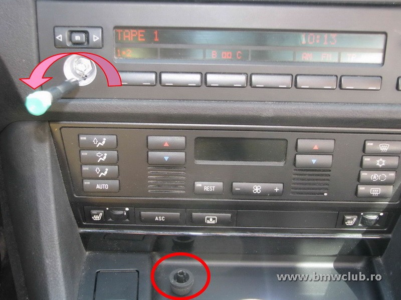

Pasul 1. Se scoate prin tragere butonul de reglaj volum si cu un imbus mic (cred ca de 2) se roteste spre stanga 90 de grade si se trage din partea stanga MID-ul afara.

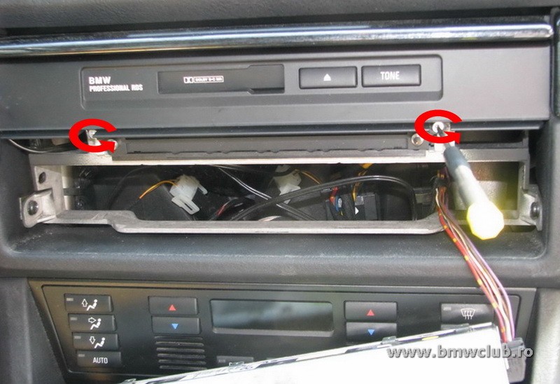

Pasul 2. Se da MID-ul deoparte si se scot cele 2 suruburi care fixeaza cass-ul (imbus de 2.5 parca). Se desurubeaza pana iese casetofonul.

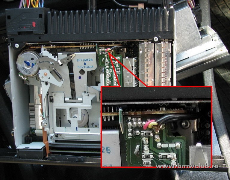

Dupa scoaterea tablei aveti acces la mecanismul casetofonului si placuta cu preamplif-ul acestuia. Pentru realizarea intrarii AUX vom lipi 3 fire pe aceasta placuta. Cel mai simplu este prin taierea firului de la niste casti vechi la care mufa jack este buna. Se va folosi partea cu mufa jack si aprox 30cm. de fir. Sau se poate cumpara un jack nou si o bucatica de cablu de casti.
Pasul 4. Inainte de lipire treceti firul printr-o gaura din spatele casetofonului pentru ca firul sa iasa prin spate si sa nu incomodeze la instalarea ulterioara. In functie de locul in care vreti sa scoateti jack-ul afara, verificati prin ce gauri trebuie sa mai bagati acest fir. Dupa ce l-ati lipit o sa injurati daca vreti sa il mai intortocheati prin alte parti.
Pasul 5. Se lipesc firele cu un letcon direct pe placa. Pe placuta din cass-ul meu chiar scria L si R pentru stanga respectiv dreapta, iar masa este usor de gasit. Cele 3 puncte sunt unul langa altul si traseul pleaca mai departe in partea de amplificare din spatele casetofonului.

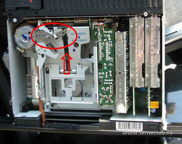

Pasul 6. Blocarea casetofonului
Sistemul audio va prelua semnal de pe firul instalat si il va amplifica in momentul in care se da drumul la casetofon. Metoda adoptata de mine presupune blocarea casetofonului pe pozitia “pornit” si oprirea respectiv pornirea intrarii AUX prin folosirea butonului MODE de pe MID.
Blocarea casetofonului se poate face in mai multe feluri.
1. O metoda ar fi cu o caseta cu banda taiata. Se taie banda la o caseta normala si se scoate astfel incat sa ramana doar rolele (sau se pot scoate si ele). La introducerea acestei casete se activeaza intrarea AUX si se va auzi in boxe semnalul din MP3 player. Avantajul acestei metode este ca se poate scoate oricand aceasta caseta iar cass-ul se poate folosi si cu casete audio. Dezavantaj: se strica o caseta.
2. A doua metoda (cea aleasa de mine) presupune blocarea casetofonului fara nimic in el. Pentru asta, cu casetofonul gol, se impinge parghia de actionare a mecanismului (in directia indicata in poza) pana cand sistemul incepe sa se miste singur pana ajunge pe pozitia “pornit”. Motorasele incep sa se invarta si se activeaza intrarea AUX.
