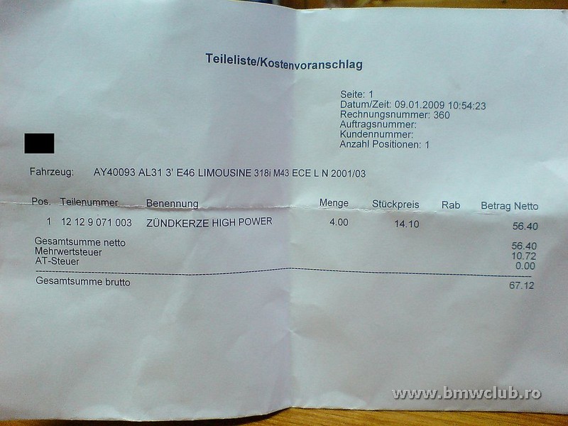

de astea trebuie sa pui pe motorul tau. Mie mi le-a adus cineva din germania. Cam scumpe, 14 eur/buc.
nu mi se par scumpe... adica pentru 40 ron dati in plus la set eu zic ca se merita sa le cumperi, daca are cine sa ti le aduca de acolo <_<
NGK astea din poze, sunt garantate destui kilometri ca sa isi merite banii....
