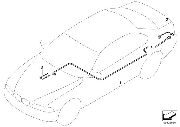

Am si eu o mare problema.... Mi-am cumparat un iPod si am dat comanda de... ice Link>Plus. Acum ca le am pe toate, trebuie sa conectez cablurile de la magazia de discuri la iPod.......... PROBLEMA mea este ca NU gasesc in portbagaj cablurile de magazie..... Este posibil sa nu am cablurile pt. magazie??????? Masina este dotata cu navy professional 16:9 w/ TAPE.... Daca nu am aceste cabluri pot sa cumpar si sa le montez separat?????? PLEASE HELP...... :blink: :) :)

Asta este link-ul de la produs... http://www.europeanautosource.com/product_...e74c328976203a1
Circuitul este format din 2 cabluri si o interfata... cablurile se conecteaza la interfata...iar capetele ramase libere se conecteaza, unul la iPod si celalalt la cablul care conecteaza CD changer... adica sunt 2 mufe cu 3 respectiv 6 PINI... eu am gasit in portbagaj doar unul singur adica cel cu 3 pini (cred ca este cel bun) dar NU gasesc unde sa conectez mufa cu 6 pini... am desfacut si unitatea din bord crezand ca o sa gasesc acolo acea mufa.. dar am gasit doar intrarea de AUX... Practic aceasta conexiune se face ca si pentru o magazie de discuri... dar nu stiu cum?

Ai navigatie pe masina...sau ai in portbagaj trapa de acces ...in partea din stanga????
Daca DA , atunci:
Etapa 1
Te duci la AB si faci comanda pt. cablu de magazie de discuri produsul se numeste "Cablaj CD. CHANGER" codul este "61 12 0 137 313" si pretul "25,53 euro TVA inclus" ACESTE DATE SUNT PT. MASINA MEA(on-bord monitor) dar NU cred ca este diferenta ......ma refer la pret...
Etapa 2
Mergi cu comanda la service si faci o programare pt. montaj....cu specificatia ca vrei doar montaj pt. cablurile de magazie....dupa ce monteaza ei cablurile...
Etapa 3
Montezi singur magazia sau rogi pe cineva care se pricepe la asa ceva.... NU TREBUIE SUPORT SEPARAT sau alte prostii de genul asta..... DAR NUMAI CU CONDITIA SA AI NAVIGATIE PE MASINA......
