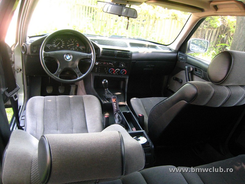

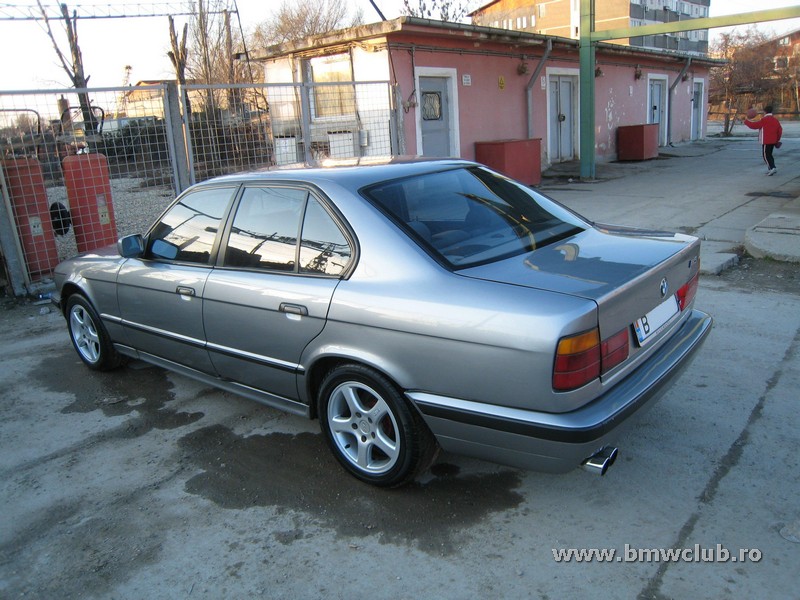

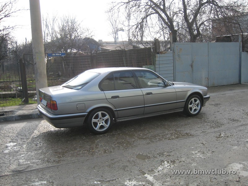

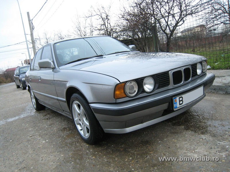

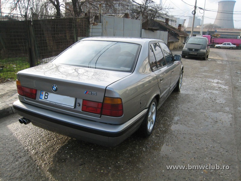

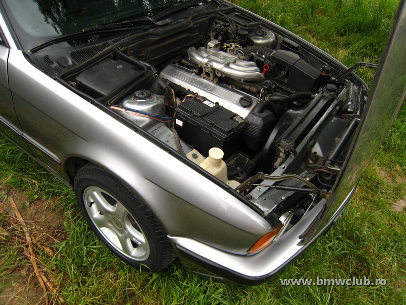

Anyway, v-am plictisit cu atata text... sa va arat si niste poze. Ele sunt facute de fostul proprietar (eu n-am decat camera la telefon si nu se vede bine). De mentionat ca de cand o am, am scos aia cu M5 din spate si am scos si chestia aceea cu Type-R de pe frana de mana (plus nuca la schimbator).

Xenon daca ii pui si nu ai faruri cu lupa ii orbesti pe ceilalti si arata si ca dracu. Ele sunt intradevar mai slabe pe faza scurta la e34 dar si varsta isi spune cuvantul. Eu am rezolvat curatand bine oglinzile, a fost ok ca erau metalice. Apoi am luat niste becuri mai bune, philips nightbreaker parca cu +60% sau ceva de genul asta si e chiar OK acum. Am inteles ca exista si niste osram H1 cu +90%, cred ca ar da rezultate si mai bune. Solutia ideala ar fi niste faruri noi, si atunci ai si oglinda si sticla in stare buna si asta in combinatie cu niste becuri de calitate da niste rezultate excelente.
