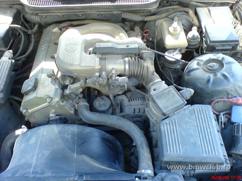

ce tip de motor am
SEGA
M43
97754[/snapback]
ESTE M 40, !! M 43 ARE ALTFEL FILTRUL DE AER! E DE 2 ORI MAI LAT, K LA E 46, 316 1.9!
Later edit: Eu am motor M43 si nu arata k al meu! Adik e identik dar filtrul de aer nu e asa, mult mai lata cutia de plastik!

Gata,nu te enerva :)
Motorul din poza este M43,adica asa cred eu :blink:
Relax.
http://users.belgacom.net/bmw_z3/bmw_z3_engines.htm
M43 este motorul din poza
M40 are distribuitorul in capul chiloasei si este galeria de admisie altfel si are o singura bobina de inductie

Uite ce spuneam de motorul M43...are filtrul de aer mai mare (aproape dublu) decat cel de sus...nu stiu...poate astea coupe k al meu (compact) or fi mai sport si d-aia!
98116[/snapback]
tu daca ai compact fabricat spre sfarsitul anilor 90 e posibil sa ai 316 cu cilindree de 1,9l si tipul motorului sa fie M43TU si de aceea sa ai carcasa de la filtru mai mare

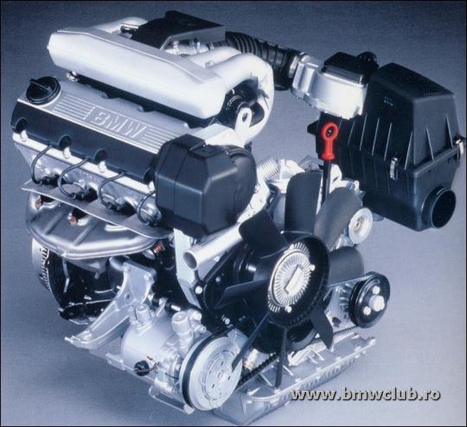

cu siguranta pot spune ca motorul lui "profanatoru" este M43, am sa caut o poza cu motor M40 si am s-o postez aici sa se vada clar diferentele
LE: poza cu motor M40
post-176-1151352030_thumb.jpg se vad clar diferentele, galeria de admisie si distribuitorul de inalta tensiune(capacul de delco)
Edited by io's
98159[/snapback]
se vede clar ca unul are distributie pe curea m40,si unul pe lant m43.
