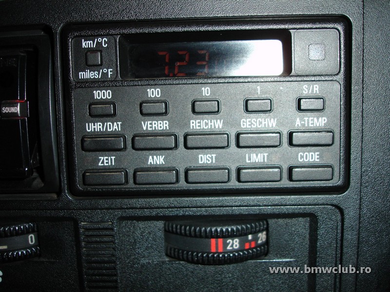

2. Am inteles ca masina este dotata cu webasto sau ceva de genul, cum functioneaza?Eu apas pe butonul Zeit si apoi pe S/R si porneste ventilatia(functioneaza si cand e motorul oprit si contactul luat) dar sufla doar aer rece! Asa e normal sau ar trebui sa sufle aer cald?
