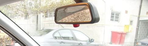

trebuie sa ai un led rosu la baza oglinzii retrovizoare. senzorul de care vorbesti tu e cel care-ti intuneca oglinda...

@CatuXXX: varianta - masina a avut parbrizul schimbat si nu s-a mai pus oglinda cu led la loc, ci una simpla.

Nu ai alarma daca nu ai oglinda retrovizoare prevazuta cu un led rosu... ai doar inchiderea centralizata din cheie...
poti sa ai alarma fara beculet rosu la oglinda.la mine este langa frana de mana unde este butonul de avarii.
