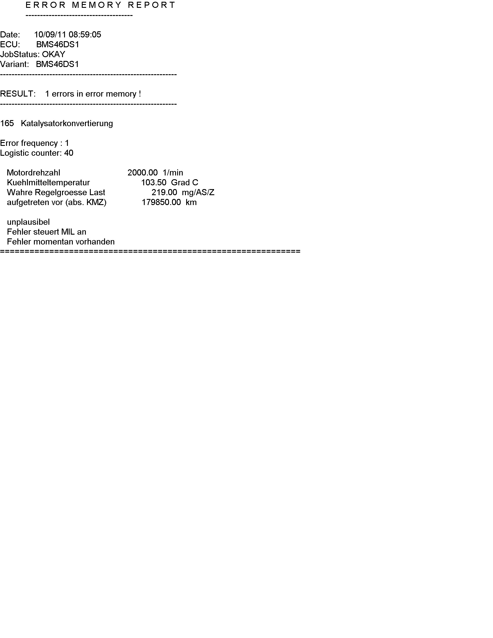

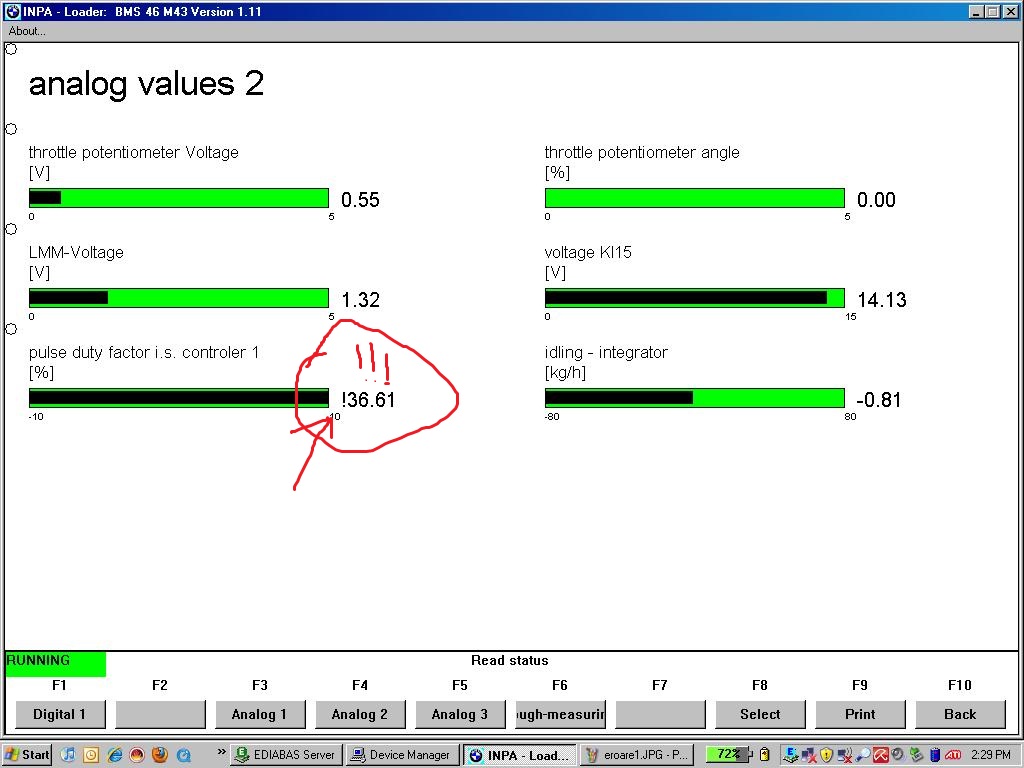

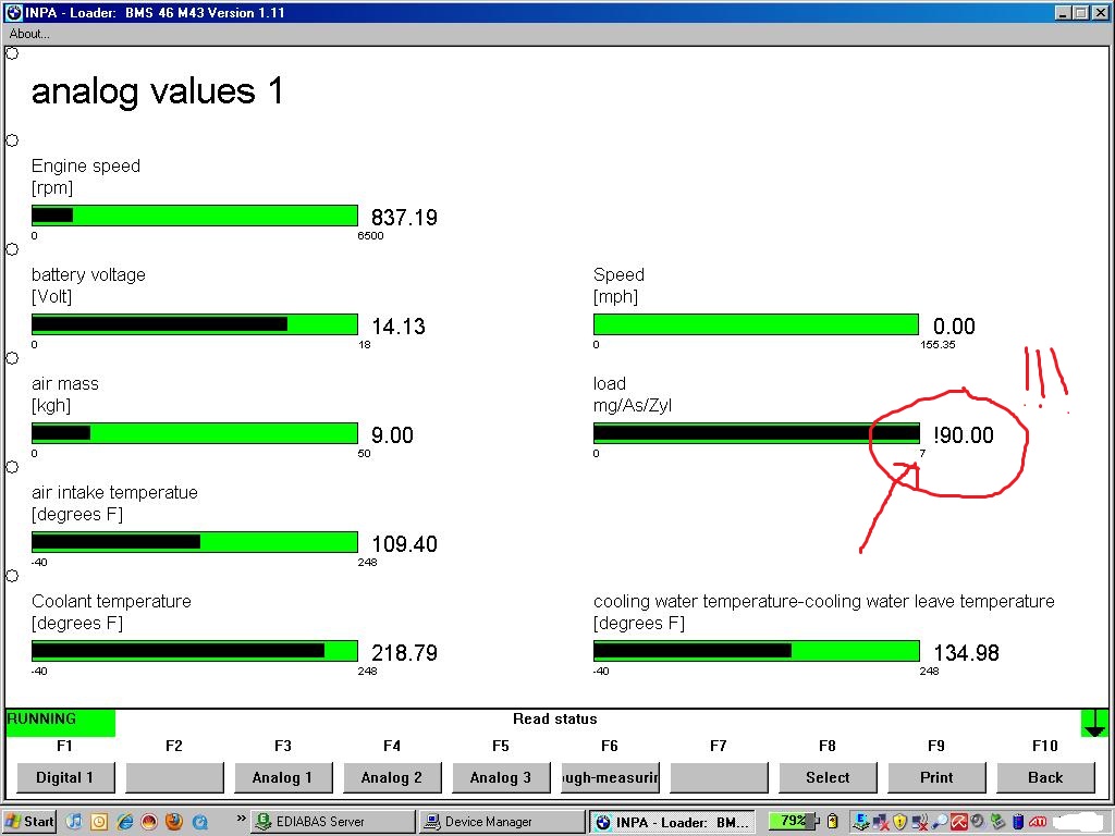

Acu 20 de minute mi s-a aprins si martorul motor. Am coborat cu INPA si el spune asa:
O sa atasez cateva fotografii ce contin erorile sa va faceti o parere: n am idee ce inseamna nici una din ele, dar daca ma uit acolo sunt niste valori minim-maxim, iar la mine sunt deparsite cu MULT foarte MULT
OBSERV ACEST mg/as/z in toate si nu stiu ce inseamna
