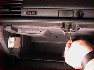

posibil sa fie debitmetrul dar e la fel de posibil sa fie de la compu de bord al masinii, eu am avut exact aceeasi problema si mi-am rezolvat-o dupa ce am schimbat compu de bord. Mai incearca asta : deschide torpedou` masinii si sus(in torpedou) ai 2 suruburi care tin o placa de plastic, scoate placa aia de acolo si o sa dai de compu masinii, scoate-i mufa, las-o scoasa vreo 10 secunde si pune-o la loc. Porneste iarasi masina si vezi cum se comporta, daca merge bine... e bine si inseamnca ca mufa aia de la comp nu era conectata bine, daca merge la fel de prost incearca mai intai debitmetru si daca nu schimba si compu masinii.
imaginea nu e cu un e30, e pusa cas a intelegi unde se afla compu ala si cum desfaci placa din torpedou
