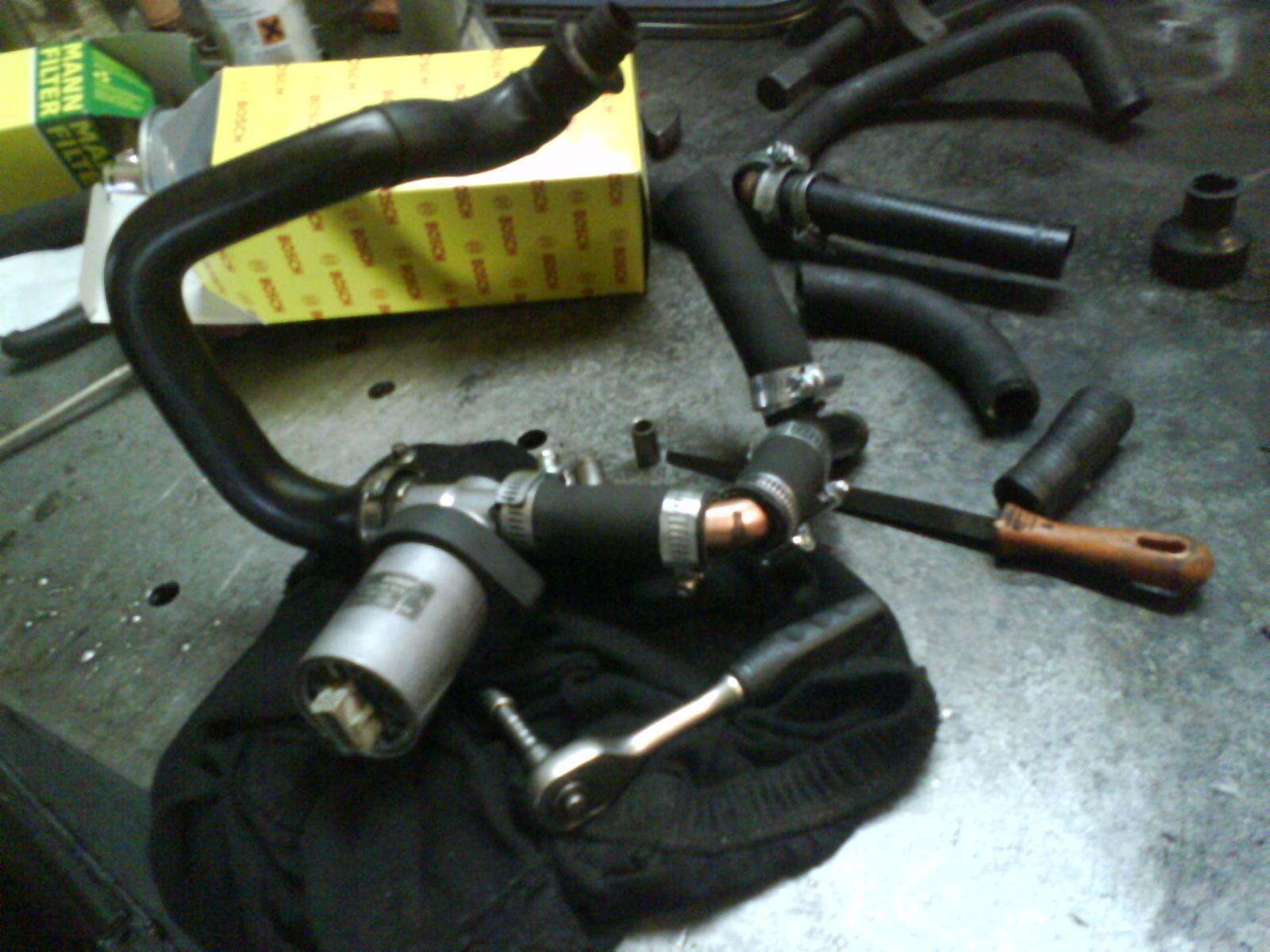

"drept pt faptu ca se auzea un tacanit la motor n-am putut iesi cu masina in sat, am fost in service unde s-a constatat o defectiune a unui degajament in vacuum :) "

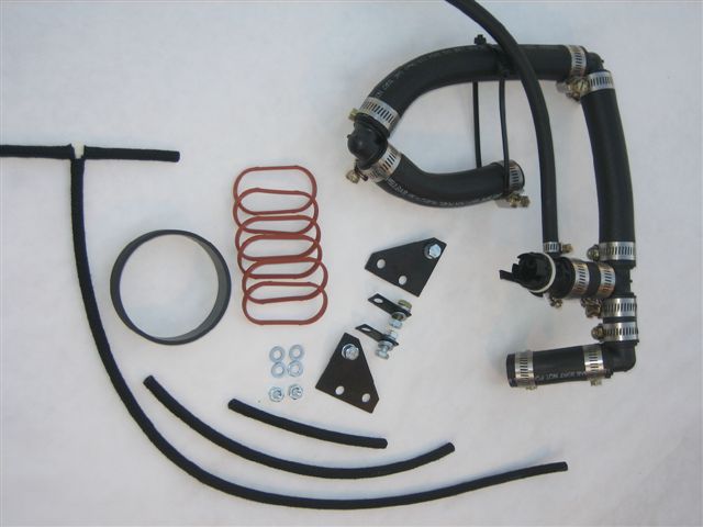

Lasand gluma, pb era ca s-a "sfasiat" un furtun de vacuum ieri cand am cam calcat-o si asta a cauzat acel sunet. Luni dim la 8 am programare sa imi schimbe furtunele de la admisie, am luat altu de 45bari / 650PSI cu insertie textila. Ala care era inaine e trompeta de la mag de piese de dacie. Eu luasem initial unu cu insertie metalica si 250bari/850bari BP dar nu a putut fi utilizat ca era prea rigid.
