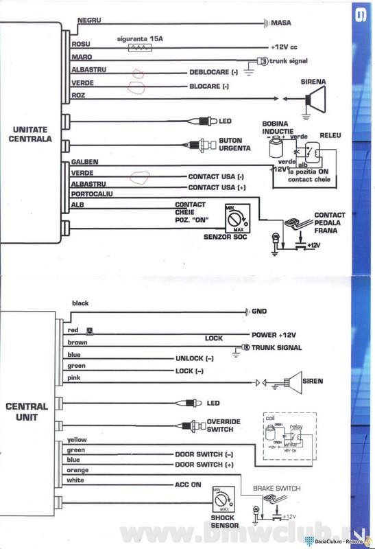

Salut la toata lumea in primul rand.Am achizitionat si eu o alarma Pilot cu inchidere centralizata.Stiu ca nu e cine stie ce firma dar nu ma intereseaza asta.Eu sunt multumit de ce am vazut ca face pe alte masini.Am montat totul inafara de 3 fire.Atasez schema electrica si sper sa ma puteti ajuta.Mia ramas firul albastru si verde care sunt incercuite cu rosu pe schema de la inchiderea centralizata si sunt cu - amandoua.Unde trebuie conectate sa functioneze inchidere centralizata de pe telecomanda?(am inchiderea centralizata standard care "lucreaza" cu cheia simpla fara telecomanda si alte butoane).Trebuie sa conectez firele alea in usa la acutatorul principal pe usa soferului sau unde?Rementionez ca firele sunt amandoua cu - sau trebuie sa ma leg la inchiderea masinii?Daca trebuie sa ma conectez la consola de inchidere a masinii unde e localizata si pe ce fire (ce culori au fierele?) trebuie sa ma leg?Ma leg direct?Si mia mai ramas un fir albastru pentru contacte usa care nu stiu unde sa ma conectez cu el?nu este vreun fir prin bord sau trebuie sa desfac toate cele 4 intrerupatoare de la fiecare usa?Am incercat la usa sofer dar nu pot desface chestia aceea de pe usa e blocata se indoaie toate imbusurile.Astept un raspuns si fac o cinste buna pentru cine ma ajuta.

Problema ta este ca nu poti sa montezi acea alarma la e36. Impulsurile de inchis/deschis se face cu comanda pe minus iar la e36 se face cu plus. Comanda cu + pe pinul 24(inchis) si comanda cu + pe pinul 25(deschis)

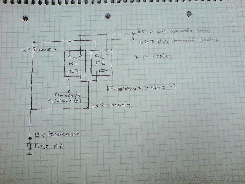

Pilot-ul nu are jumperi care se pot schimba astfel modificand comanda pe plus sau minu (cum au maj. alarmelor). Insa poti face o mica modificare ca sa poti transforma semnalul cu minus sa fie cu plus. Ai nevoie de 2 relee si doua diode.
Daca nu te grabesti mai incolo iti desenez in paint o schema cum sa legi acele relee sa faci din minus, plus.

Dar ce protectie ofera alarma asta?In afara de senzorul de soc nu vad nimic.Intrerupe firul de la bobina?Aia este protectia?
Pai nici nu se foloseste un releu cu contacte normal inchise.Daca alarma nu trimite 12V masina nu mai porneste.Daca alarma se strica masina nu mai porneste.Aiurea rau alarma asta.
Edited by Bavaria
Senzor soc, taie curentul la bobina (inductie sau electromotor) si suna daca sesizeaza o usa deschisa ( prin minus de la switch-ul usilor sau plus de la plafoniera). Cam atat, la un milion cat costa nu poti cere mai mult.
broscutza2001: asta-i schema, mai clar de asa nu stiu cum sa explic
