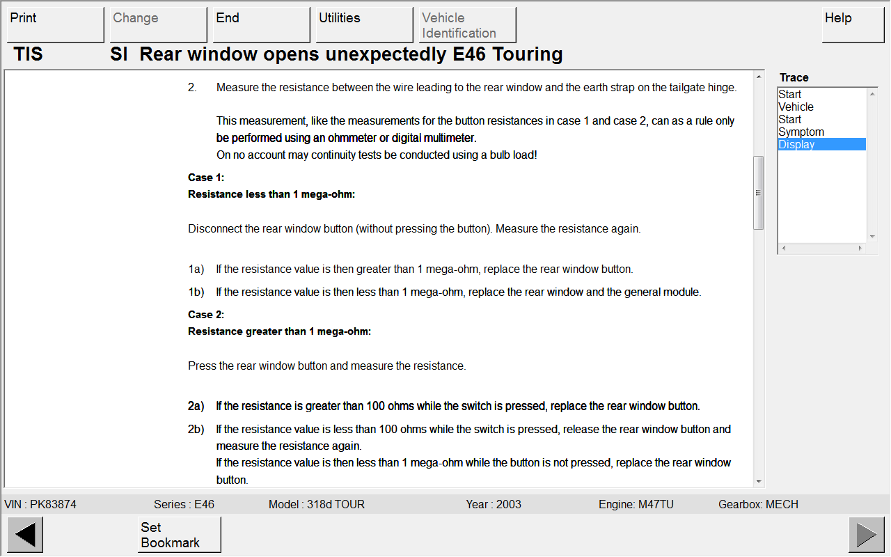

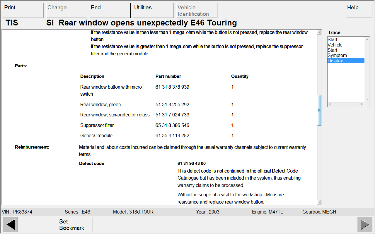

In principiu problema poate sa apara din 4 locuri, geamul spate, switch-ul de deschidere, GM si filtrul respectiv.Pentru a stabili cine este de vina trebuie un pic analizata masina si facute niste masuratori.Banuiesc ca ai sarit peste pasul asta.Am spus despre filtru deoarece este cel mai probabil sa fie defect, insa se pare ca trebuie schimbat si GM-ul in acelasi timp, in cazul in care se dovedeste ca filtrul este defect.Pe de alta parte am citit pe alte forumuri ca s-a rezolvat numai cu schimbarea filtrului.Deci incearca sa schimbi filtrul mai intai si poate ai noroc.
Trebuie sa desfaci plafonul in partea din spate, nu ai cum sa ajungi altfel la el decat daca te apuci de taiat.Filtrul se afla exact acolo unde arata poza din realoem.

Acum am vazut poza din TIS, urmeaza instructiunile de acolo, asa gasesti problema cel mai repede.
