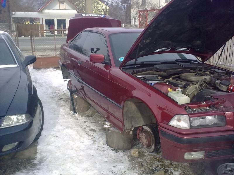

Daca nu stii ce motor ai pune macar o poza.
iiiiiiiiioooooooooiiiiiiiiiiiiii am umblat si la clapeta de acceleratie :)(:twoup:( acuma ce am mai facut :))
deci motorul cica ii dupa 93 e cu distributie pe lant nu stiu daca am poza cu motorul :(
am gasit una dar nu stiu daca se vede ceva in ea :D

fa o poza unde ai umblat si spune exact ce ai facut
